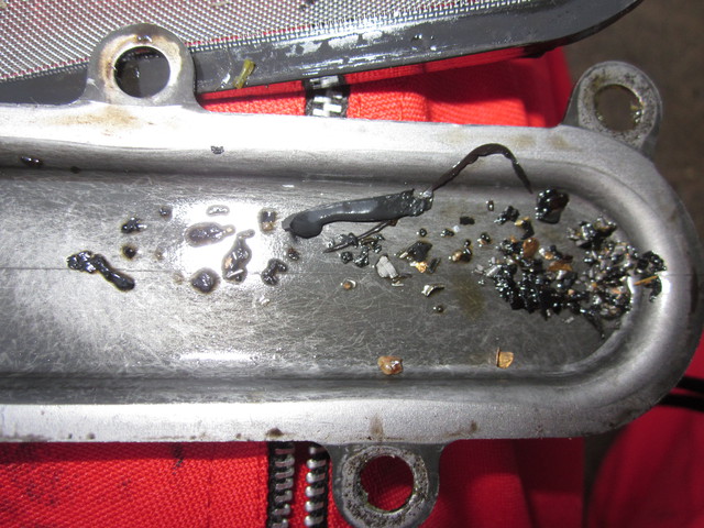

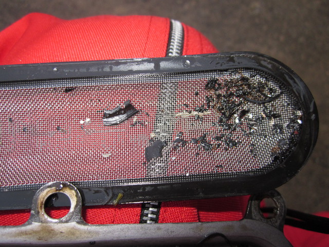

toutes les vis enlevées je veux juste déposer le carter du bas pour roue libre

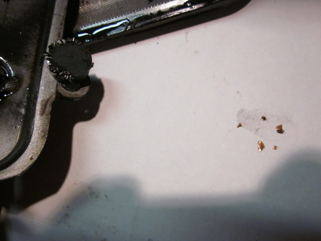

en attendant démontage crépine.....des grains de sable, de la pate, quelques petits copeaux couleur acier, et 3 ou 4 couleur bronze (enfin dorés quoi) coussinets ? c grave docteur ?

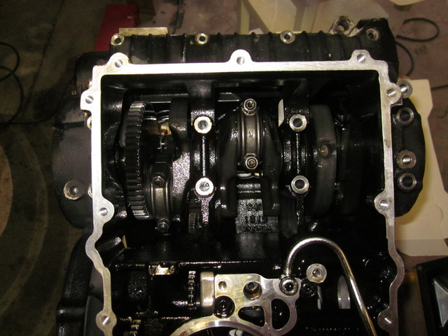

c bon le gateau est démoulé......pffiiouuuu j'ai eu chaud
putain les sagouins ya de la pate partout !
je vous laisse tirer les conclusions par vous même qd à la RL
tri des copeaux: aimant et petit tas à droite les dorés......
Re: cure de jouvence daily jaune
Comment sont les paliers et manetons de vilo ?
Comment sont les bagues de pieds de bielles ?

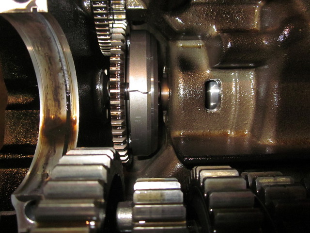

C'est une fissure que l'on voit sur ta roue libre ?
D'origine c'est plutôt comme ça :
Sur que ça ressemble à une belle fissure sur la roue libre :shock: , quand au bouts dorés possible que ce soit un coussinet mais possible que ce soit un bout de cage (roulement :-? ), au point ou tu en est vaut mieux tout vérifier ;) ;) ;)

pour répondre à tous la roue libre est cassée de droite à gauche (la fissure que l'on voit sur la photo)

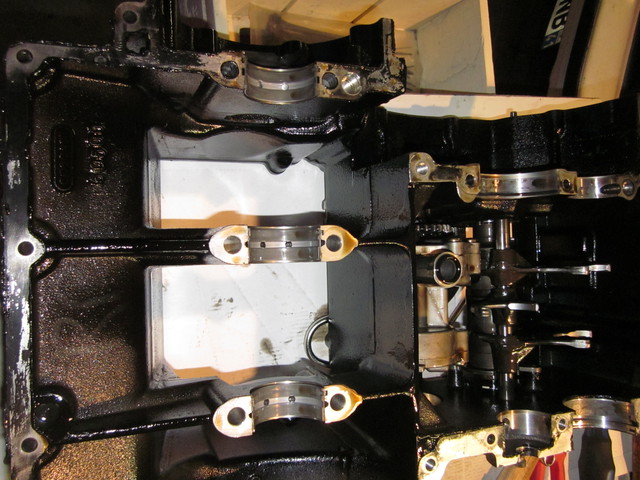

les paliers de vilebrequin sont pour moi nickel
par contre çà m'embête de démonter les paliers de bielle; je débute un peu et je sais pas trop comment m'y prendre (sans démonter le haut moteur et toucher à la distri)
bon sinon, qd à la RL, ne serait il pas mieux de changer l'axe par un boulon transversant (l'axe de l'alternateur)?

Nanard67 a écrit :Sur que ça ressemble à une belle fissure sur la roue libre :shock: , quand au bouts dorés possible que ce soit un coussinet mais possible que ce soit un bout de cage (roulement :-? ), au point ou tu en est vaut mieux tout vérifier ;) ;) ;)
ok et je vérifie quoi ? (c bon vous pouvez vous marrez je vous autorise :D )

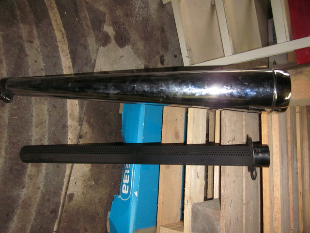

Bonjour les gens
çà ce sont des silencieux qui sortent de chez GMP-classic et qui ont 10 ans et super état mais qui sont vides ......
en toute logique je vais enrouler un bout de laine de verre autour que j'ai sous la main
Comment je fais tenir la laine ? un scotch alu résistant à la chaleur ? çà existe ?
Du fil de fer !? :siffle: :D :langue2:

Pour les paliers de bielles : s'il y a une déterrioration des paliers il y a un jeu, je ne sais pas si tu peux manipuler par le bas ? Pour moi tes copeaux sont trop gros pour que ce soit ça, les paliers de bielles partent en limaille très fine, je penche plutôt pour un roulement.
Pour les "silencieux", normalement on met autour du tube perforé de la paille d'inox (pour la chaleur) puis de l'isolant phonique (http://www.dafy-moto.com/recharge-silen ... -moto.html" onclick="window.open(this.href);return false;), ensuite on saucissonne avec du fil de fer pour y faire entrer dans le tube.
GMP vend aussi des DB Killer ;)
