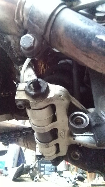

Re: T3, Béquillage difficile qu ils disent!!!
Cet a-m, j me préparais à faire un tour en brêlon.
Mise en route
Débequillage
Puis , j me dis
Allez!
Ca suffit, faut que j vois cette foutue béquille
J coupe le moteur et j démonte
Faut bien avouer que c est sympa sans la centrale
Ptite photo des béquilles Sprint et Trophy3 avec le même soucis
Quelques coups de massette bien plaçées .
Ca devrait le faire.
Au moins le temps que je revois la béquille du Sprint ou même beaucoup plus que ça peut être
Un peu de graisse sur les rouleaux, et ce n est pas du luxe
Et voilà!
Cette fois çi, j ai un T3 qui se béquille et débequille plutôt tres facilement
Image :cheers1:
Oups!
Faut qu j ramasse la chaine du sprint, y en a qui vont croire que j fais une brouette avec
On dirait que ta roue AR touche par terre? :mefiant:
olive38 a écrit :On dirait que ta roue AR touche par terre? :mefiant:
Oui, elle touche
Normal, il y a ces 2 plis qui sont encore à regler.
Ils se forment avec le temps lors de la butée en béquillage.
Lundi si j ai un peu temps.
La béquille se démonte plutôt tres vite ;)
