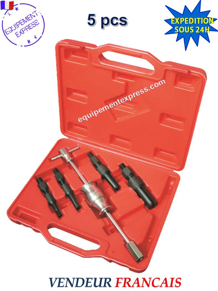

dom a écrit :bon, j"y suis .... Kit de réfection de Trimax, je me lance .... tout va bien jusqu'au moment ou je veux sortir le joint à lèvre ..... p'tain de bordel de m..... ça fait 1 heure que je suis dessus .... il a pas bougé d'un dixième ..... avant que j'attaque à l'arme lourde, vous avez pas une solution ??? j'ai aspergé de dégrippant, attendu .... (un peu) mais rien .... rien du tout
Bravo Dom si tu l'as eu à la Dremel !
Mais l'opération a du être très délicate car il n'y a pas beaucoup de place et tu risquais de riper et d'endommager l'alésage dans lequel se monte le joint spi !
Pour démonter ce joint sans soucis, j'utilise un extracteur de roulement à inertie, appelé aussi "Branlette" !
Exemple ici en image:
On passe plus de temps à monter/démonter l'outil (2 minutes), qu'à extraire le joint (15 secondes).
Et puis surtout, c'est propre et sans risque pour le reste du robinet.
...et puis un extracteur (30 € en chinois), ça sert toujours un jour ou l'autre avec nos vieilles machines !
