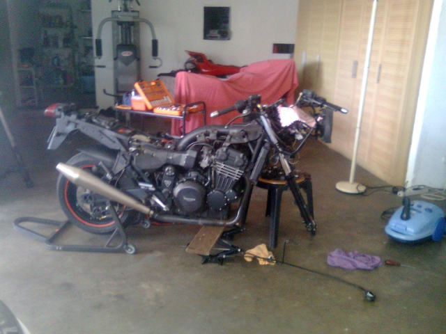

Alors j'ai tenté une expérience à la c...
Je n'ai le matos idéale pour lever l'avant..
Un cric et et une petite planche, je me demandais si ça allait tenir.. la moto se trouvant sur béquille d'atelier..
"On place la petite planche sous le moteur, et on fait monter le cric pour voir.. ah
la roue Avant se lève...
ah punaise la moto se barre à gauche
Je ne vous explique pas tous le twintwin pour rattrapper la moto..à priori je peux me dispenser de sport pour la semaine..
Vous avez un système à la Mac Gyver pour que je puisse lever la roue et faire mon opération d'ajustement de hauteur de tés svp ?

- Messages : 1945
Re: Colonne de direction à resserer et à graisser
En recherchant on avait mis plusieurs photos d'astuces différentes.
Pour ma part avant que je remette ma béquille centrale, je metais 2 chandelles sous les exentrics roue AR (= béquille de stand) et sous le bloc moteur au niveau du balancier d'équilibrage une petite barre à mine (attention au tuyau de refroidissement coté gauche) avec 2 crics un à chaque extrémité bien attaché à la barre avec du fil de fer. Très stable puisque 4 points au sol.
J'ai fait comme toi chic mais j'assure le tout avec une sangle qui passe dans le T supérieur et qui est fixée à une poutre.
Speedo mettait aussi un tréteau sous la colonne il me semble.
Mais ça c'est uniquement pour les tubes... S'il faut démonter les T c'est une autre histoire.

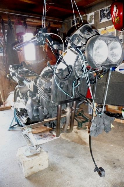

Les petites ficelles qui descendent du plafond c'est juste pour maintenir certains éléments pour pas qu'ils m'enm...
J'ai mis deux cales sous les crics pour pas les déplier à fond et une plaque fine en bois entre le moteur et la barre à mine, la barre solidaire des crics bien sûr.
Là c'était avec le collecteur 3/1 mais avec celui d'origine que j'ai maintenant c'est pareil. Certains mettent une plaque de bois plus large dessous le moteur avec un seul cric central, mais le poid est supporté par la tubulure d'échappement qui est légèrement plus basse que le dessous du moteur c'est stable oui mais comme pour la béquille latéral c'est pas fait pour, ou alors il faut mettre une autre cale entre le moteur et la plus grande afin que ce soit bien le moteur qui pose et que les tubulures de chaque coté soit juste pour la stabilité droite/gauche, vous me suivez?
Sur sol plat et stable bien sûr et à proscrire tout jeu de balon, d'enfant, de chien...

Du coup j'ai utilisé 2 crics et une planche.. stable durant tout l'intervention..

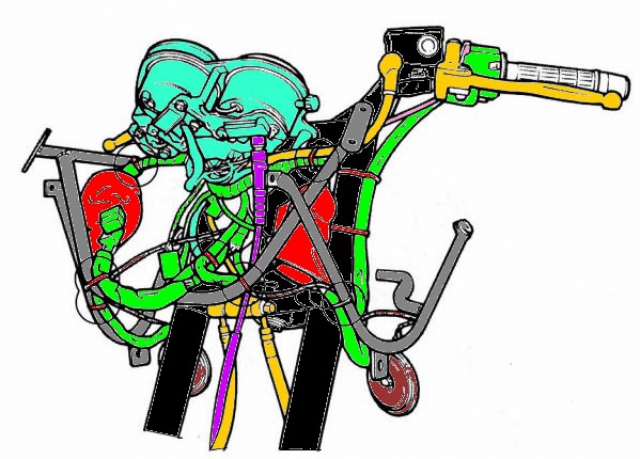

Profité également de réorganiser le faisceau comme le schéma atelier.. D'ailleurs sur le schéma(et celle d'olive 38) il y a des "pochoirs" alors que sur la mienne, il n'y en pas.. C'est problématique ?

Chicboy qu'entends tu par "pochoir"?
- SpeeDayto44
- Messages : 5036
J'appels ça une "grosse chaussette".
