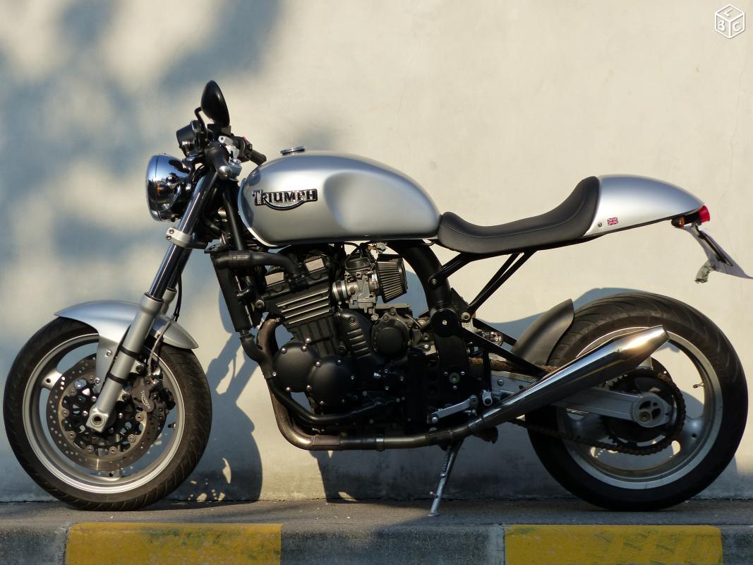

En ce moment sur le coin coin

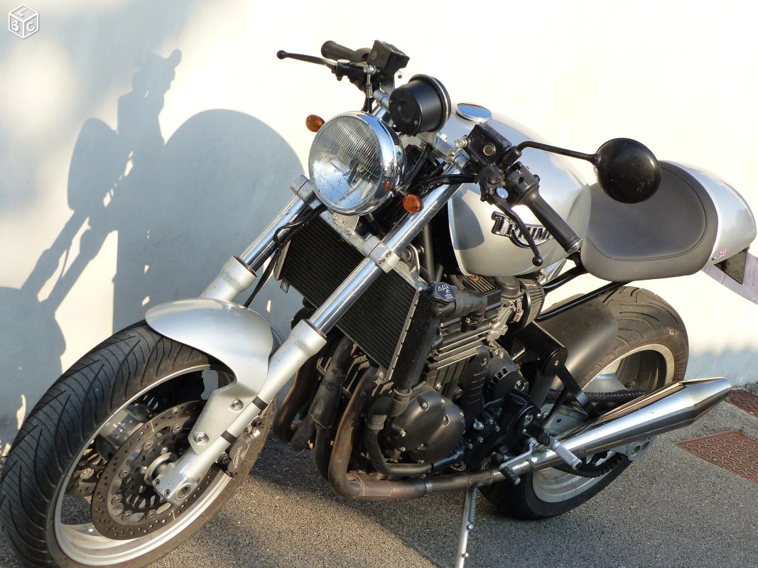

Je trouve l'ensemble assez réussi mais je me pose des questions sur le vase d'expansion, la batterie, la boucle arrière fixée sur le support de l'amorto, les platines repose-pieds, la fixation du phare... Je serais vraiment curieux de la voir de près.

Bien agreable à voirfelix a écrit :En ce moment sur le coin coin
j suppose , batterie lithium extra plate
http://firstracer.surinternet.com/BATTE ... 7Ah-a-45Ah" onclick="window.open(this.href);return false;
avec un vase expansion dans le cul de selle tout comme certainement le boitier fusible et divers elect
Apparement , amorto ultra court, pattes superieur soudées au cadre pour boucle ar et amorto, patte de phare soudée au té inferieur.
(J aurais préféré un phare en rigide fixé au cadre, cela impliquait à ce que celui çi ai une coque incurvé sur les cotés pour les tubes de fourche)
Rajout de pattes fixées au cadre pour les sil
Belle prépa

Si le vase est dans le cul avec batterie et tout le merdier c'est tendu.. S'il est sous le réservoir comme les Thunderbird, c'est pas la bonne pompe à eau. Sur un T3 standard le vase est à la hauteur du bloc en circuit ouvert, si tu le mets plus haut c'est en circuit fermé. Y a un truc..1d1d a écrit : j suppose , batterie lithium extra plate
Pour le reste, non c'est pas soudé, tout est boulonné.

Un faisceau, ça se rallonge.felix a écrit :Si le vase est dans le cul avec batterie et tout le merdier c'est tendu..
Au pire ça se refait.
Rien de sorcier

Je ne parle pas du faisceau, je dis que batterie lithium + cdi + vase d'expansion + fusibles + relais ne tiennent pas dans le cul de selle.1d1d a écrit :Un faisceau, ça se rallonge.felix a écrit :Si le vase est dans le cul avec batterie et tout le merdier c'est tendu..
Rien de sorcier![]()
Et ça ne fait pas bon ménage. Donc pour moi il a collé le vase en haut en bidouillant, ou sur le côté droit.

Ok pour le vase, mais l a pitête monté aussi un mini, mini mini ... vasefelix a écrit :Je ne parle pas du faisceau, je dis que batterie lithium + cdi + vase d'expansion + fusibles + relais ne tiennent pas dans le cul de selle.1d1d a écrit :Un faisceau, ça se rallonge.felix a écrit :Si le vase est dans le cul avec batterie et tout le merdier c'est tendu..
