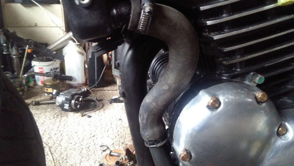

En effet, il faut un peu de stock de tout et une durite coudée comme il convient , au bon diamètre ;)
Il n y a pas les colliers de serrage, c était juste pour voir .
Me suis accordé 2 mn pour bricoler :cheers1:
Rem-edenbike
Messages : 1281
Re: Mes ptits T3
Message par Rem-edenbike »
C'est plutôt qu'il faut couper et souder pour boucher le départ de durite inutile.
Mettre un bout de durite souple et un bouchon.... ça tient moyen dans le temps.
Y en a qu'on essayé..... y z'ont eu des problèmes !! :mdr1:
Re: Mes ptits T3
Rem-edenbike a écrit :C'est plutôt qu'il faut couper et souder pour boucher le départ de durite inutile.
Je suis plutôt de cet avis aussi.
Une bonne soudure et raccord, ça le fait.
Mais j n ai pas de quoi souder au chalumeau ici.
En Bzh , oui.
D un autre coté, le départ pompe à eau n est autre que celui de nos T3 et la durite est juste un poil moins longue puisque radi prise en bas , j entends pour les Sprint,Trophy, Trident , Dayto
Bout de durite souple?
Non , elle a cette forme à l origine et n est pas plus souple qu une durite T3
Bouchon?
Il n y a pas de bouchon rajouté :roll:
Cela dit, j ai jamais vraiment aimé les durites trop longues, c est donc à voir :cheers1:

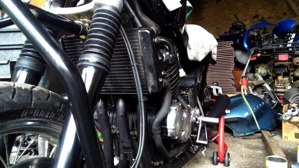

Sur le Wonderbird j'ai mis tout le système de refroidissement d'un standard sur un moteur "classic". J'ai pris le passage de roue "standard" installé dans la boucle arrière. Plusieurs avantages : bidon de ldr sous la selle plus accessible, on peut descendre le réservoir du classic plus proche du moteur, le radiateur est plus gros (c'est pas un avantage esthétique mais ça refroidi mieux) et toutes les durites "standard"

Tu verras que sur cette durite, il y a un départ pour une petite durite ( diamètre 8 env ) .
Planqué en dessous .
Qui n'existe pas sur le circuit des " Classic.
Il faut le couper et boucher le trou à la soudure.
Certains, pour pas se faire chier, mettent 10 cms de durite souple, avec un BTR de 8 et 2 colliers.
( rigolez pas, je l'ai vu, souvent )
Surtout que ce petit départ brasé, il est pas vraiment prévu pour , et il fini par fissurer, et se barrer ! :super:
Fuite d'eau au point le plus bas ne pardonne pas ( proverbe )
Re: Mes ptits T3
felix a écrit :Sur le Wonderbird j'ai mis tout le système de refroidissement d'un standard sur un moteur "classic". J'ai pris le passage de roue "standard" installé dans la boucle arrière. Plusieurs avantages : bidon de ldr sous la selle plus accessible, on peut descendre le réservoir du classic plus proche du moteur, le radiateur est plus gros (c'est pas un avantage esthétique mais ça refroidi mieux) et toutes les durites "standard"
Pour les mêmes raisons, j voulais monter un radi plus gros, mais 2 bouchons, c est un de trop.
C est vrai que le vase expension sous le reservoir est plutôt pénible, mais je n ai pas prévu de modif à ce niveau :cheers1:
Rem-edenbike a écrit :Tu verras que sur cette durite, il y a un départ pour une petite durite ( diamètre 8 env ) .
Quel crétin je suis.
Et pourtant ce n est pas faute de démonter du T3, mais j avais zappé le truc :lol:
Normal, je me suis précipité, j avais un peu de temps, mais pas trop.
J vais reprendre ce tuyau d un bout à l autre (longueur-trou) et l amener à un collègue pour souder l ensemble :cheers1:
Re: Mes ptits T3

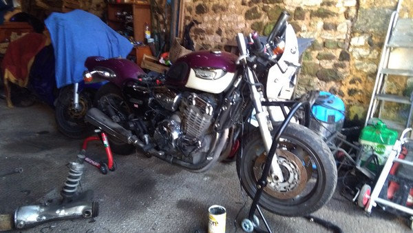

Apres reflexion, lors du ménage de mon foutoir
J suis ok , bien sûr pour bouchonner à la soudure le retour du bas, mais pour le haut,pas de modif tuyau à faire.
La durite d origine Tbird va bien
La sortie du radi est coudée à l origine juste comme il faut

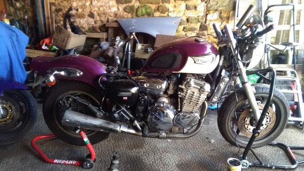

Puis aujourd hui, le Trophy3 s'affirme, des fois qu on le prenne pour un Dayto :mrgreen:
Image :cheers1:

je trouve la dernière position de la selle plus sympa, mais je ne suis pas objectif, je préfère les petits culs :siffle:
