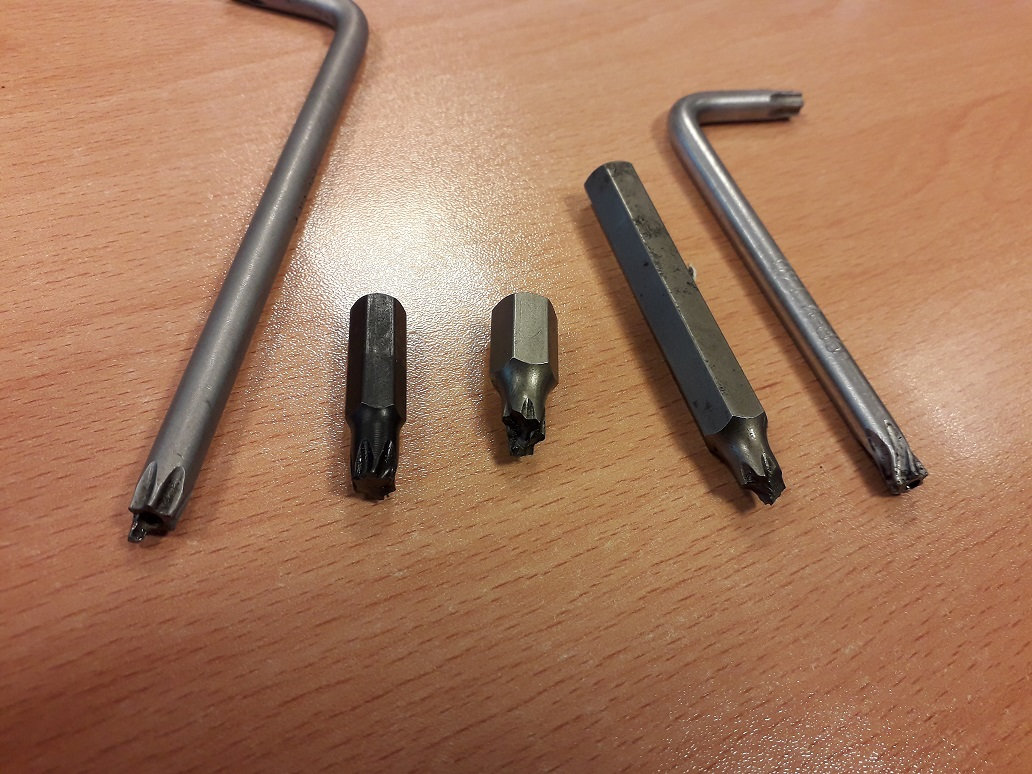

Le Trident a tourné sur circuit. La moto consomme de l’huile et le niveau était au mini à mi-journée.
Au retour le moteur vibre proportionnellement au régime. C'est très pénible et stressant.
Mais j’ai quand même fait 400 bornes comme ça, sans dépasser les 5000 tr/min.
Donc j’ai entrepris de régler ce problème de vibrations mais ce n'est pas évident :
J’ai trouvé les bougies légèrement blanches, les 3 identiques, pas de décalage sur la distribution, les tendeurs sont en place, l’amortisseur de couple de l’alternateur est entier, pas de jeu sur la vis de celui-ci. Côté arbre d’équilibrage c’est bon aussi. La crépine est propre.
Je pense que c’est un coussinet de vilo, mais c’est pas sûr du tout, et j’ai entrepris le changement, si c'est pas là ça peut pas faire de mal.
Donc j’ai reçu les pièces, tombé le moteur et commencé d’ouvrir.
Seulement voilà.. J’ai rien foiré mais j'ai pété toutes mes clés torx en essayant de dévisser les vis internes des deux ½ carters. WD40, marteau à frapper, rallonge du bras de levier, rien n’y fait.
J’en ai eu une sur les 4…
Je précise pour les mauvaises langues :langue1: que j'ai ouvert quelques moteurs déjà et que je n'ai jamais eu de problème.
Donc à ce stade j’ai deux options :
- Ou je m’acharne avec une perceuse. :drapeaublanc:
- Ou je remonte en espérant un miracle. :mefiant:
Je vais changer l’embrayage pour voir, refaire les jeux aux soupapes, une bonne vidange, une synchro,
et advienne que pourra.
Y en aura bien un pour me ramener.
:mrgreen: :mrgreen: :mrgreen:
:boire:
Modifié en dernier par felix le 09 mai 2018, 11:38, modifié 1 fois.

Rem-edenbike
Messages : 1281
Re: Un trident dans le box
Message par Rem-edenbike »
Une VRAIE douille torx, et clé à choc.
Tournevis à frapper pas bon pour ce genre de serrage.
Emmène ton moteur chez quelqu'un d'équipé.... ça va te coûter pas grand chose, et tu pourras remonter sainement ! :cheers1: :cheers1:
