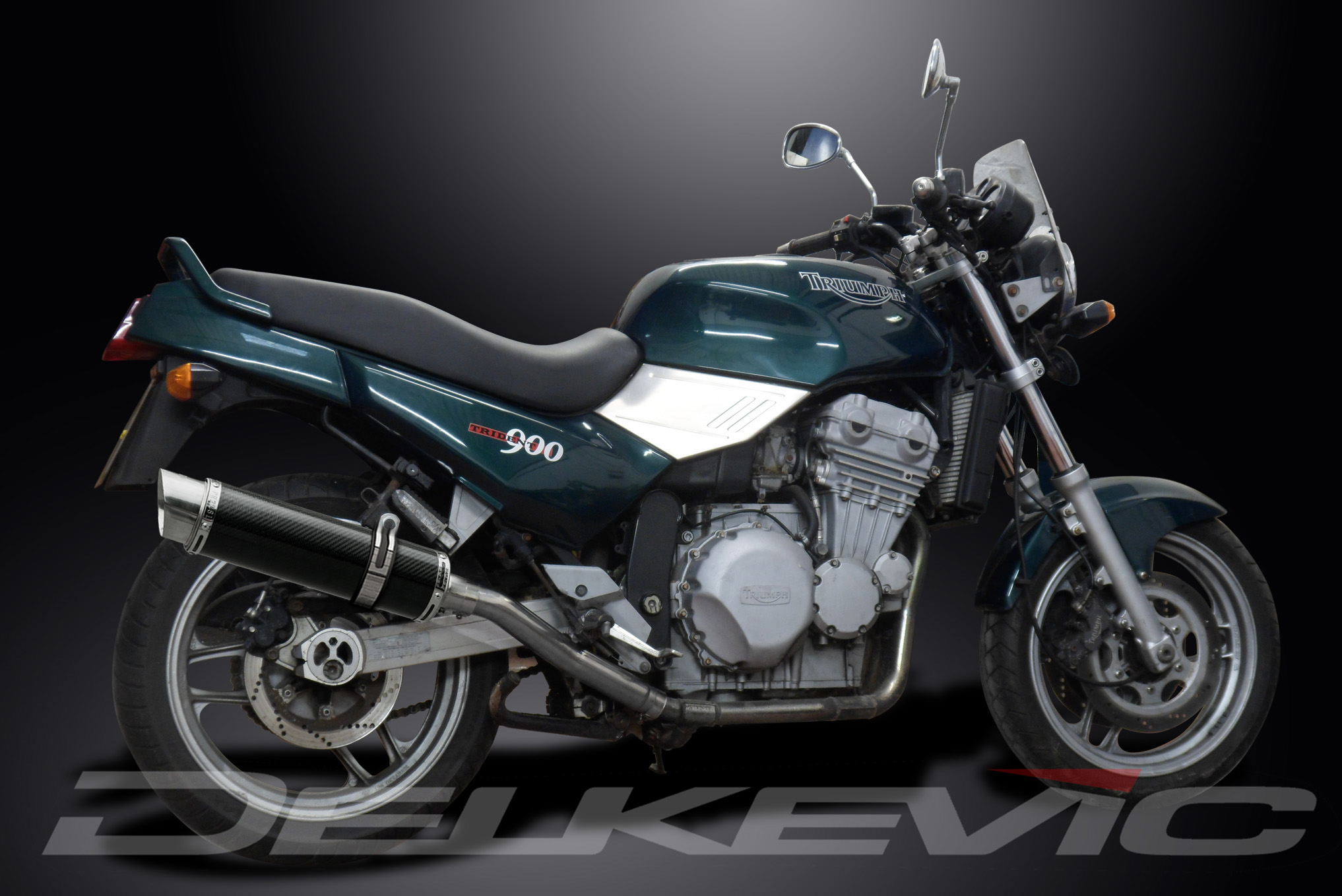

Encore un truc: ma "PHASE II" de la transformation risque d'inclure ces pots carbones super courts (de marque Delkevic trouvés sur eBay).
Je sais, ça va pas plaire à tout le monde, mais vu que je vais lui tronçonner l'arrière train à cette pataude, si je vire les gros pots lourds en acier forgés de Hinkley, elle va se sentir tellement légère… elle montera p'têt aux arbres après… qui sait? (salope!)

Les pots Delkevic, je les découvert hier. Ils ont plusieurs formes(tri-oval, rond etc..) sympa
Une préférence pour celui-ci :
D'ailleurs quand j'y pense à la moto de Louis
Pour le film 3M, les rendus alu sont impressionnants(carbone faisant trop kéké
Pour les durites, ça permet d'enlever ce disgracieux répartiteur sous le phare, et ça y gagne d'un point de vue technologique.

C'est vrai, il me plait bien aussi çui-ci… court, carbone, accent bout alu…Chicboy a écrit :Les pots Delkevic, je les découvert hier. Ils ont plusieurs formes(tri-oval, rond etc..) sympa![]()
