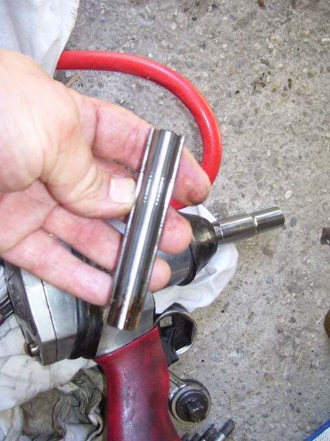

bonjour les triumpheurs :D je remonte le bazar , vous me conseilleriez de mettre un peu de frein filet bleu sur le filetage du gros écrou de 30 qui tient l'ensemble de l'embrayage ou pas ? pour info je remonte ça a la clef a choc, j'ai pas l'outil triumph ....
Re: 900 sprint ratatouiile
Le manuel ne préconise pas d'en mettre et il doit y avoir une rondelle qui s'écrase légèrement concave avec marqué "out" dessus) et qui empèche le dévissage, il faut juste serrer au couple c'est tout!

105 Nm :shock: :shock: :shock: faut diviser par 10 là non ?
105Nm est la valeure juste, on a l'habitude de parler pour le couple de serrage en daNm ce qui donne 10,5 daNm = 10,5 Kgm

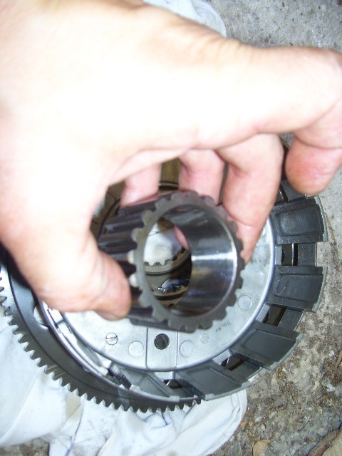

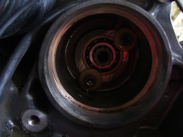

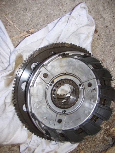

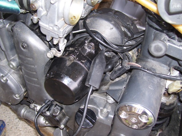

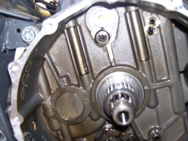

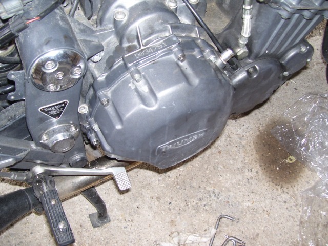

C'est remonté, juste 5 minutes de perdu à réflechir comment remonter la roue qui entraine l'axe d'alternateur/roue libre qui est juste derriere l'ensemble embrayage. Deux essais infructueux mais une fois que mon fameux deuxieme neurone me fit remarquer qu'il y avait une polie à dents aussi sur la partie basse (pompe a huile ???) ça passe tout seul.
Remettre l'objet du delit, le fameux axe est un jeu d'enfant, il suffit de pousser l'ancien avec le nouveau pour que rien ne bouge. J'ai pousse dans le sens embrayage/ alternateur.
Pour info j'ai commandé l'axe renforcé chez Trimax, nickel. C'est un axe d'origine percé de part en part avec une seule vise traversante, dans un acier de meilleure qualité.
l'axe
mécanisme demonté
on voit l'axe en haut
coté alternateur
remonté
plus qu'a remettre de l'huile , la boite a air et essayer

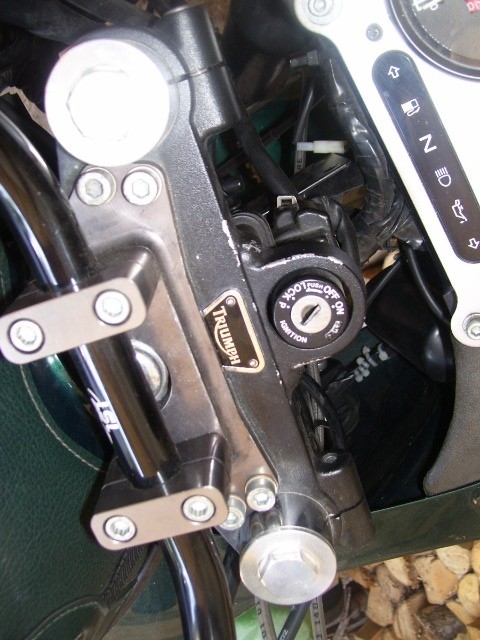

Ma truph roule et c'est un vrai bonheur :) j'ai une petite question pour les possesseurs de sprint de 96, de combien dépassent vos tubes de fourche au dessus du T superieur ? j'ai l'impression que la mienne "engage" un peu trop en courbe et comme elle a été pas mal bidouillée .......... Merci d'avance
jos01 a écrit :Ma truph roule et c'est un vrai bonheur :) j'ai une petite question pour les possesseurs de sprint de 96, de combien dépassent vos tubes de fourche au dessus du T superieur ? j'ai l'impression que la mienne "engage" un peu trop en courbe et comme elle a été pas mal bidouillée .......... Merci d'avance
Ca doit être à raz de l'embase des 1/2 guidons. Mais on est beaucoup à préférer descendre l'avant de la moto pour la maniabilité. Fourche 20 - 30 mm au dessus. Il y a peu de risque d'avoir des problemes de tenue de route. J'ai roulé plusieurs années avec une fourche de T5 qui fait 8cm de moins. Faut juste faire gaffe à la garde au sol et changer de collecteur si besoin.

Merci de ta réponse Felix, le truc c'est qu'elle est équipée d'un kit guidon haut et que je n'ai pas les demis guidon d'origine ..... ils font combien de haut ?
Tu règles par rapport au dessus du T sup et tu mets entre 25 et 30 mm. Ce qui à première vu doit correspondre à ta photo (à la louche). Je ne crois pas qu'ils aient modifié la longueur des tubes sur les Sprint (normales, sans réglage) Triumph donne 25 mm. J'ai 30 mm sur ma machine. Mais une chose est sûr le comportement fonctionne aussi avec l'arrière de la machine...
