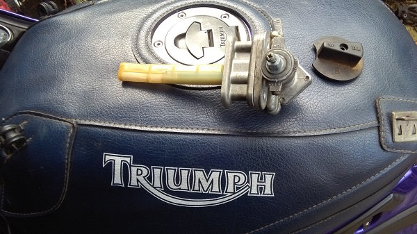

hugo_mpl a écrit :Sinon c'est le capteur d'allumage qui a pris un coup de chaud ! :geek:
J y ai pensé aussi.
Mais pour moi, c était plutôt la dépression.
Pour verif, j avais retiré le tuyau coté carbu et soufflé , aspiré dedans.
La menbrane ne faisait plus son boulot.
Collée en mode fermé comme l autre fois.
Bah!
D apres ce que j en ai vu,j doit avoir ça sur d autres robinet de nippones . :cheers1:
Re: Mon ptit T3
Oui effectivement, la durite de dépression pince entre le robinet et le cadre ..
Tu peux y mettre un petit ressort ou bien du fil de fer pour éviter ce pincement !
Re: Mon ptit T3
hugo_mpl a écrit :Oui effectivement, la durite de dépression pince entre le robinet et le cadre ..
C est aussi ce que je me suis dit apres l avoir bougé en y passant un doigt.
Pas trop de place entre ce robinet et le cadre , m en vais passer un ressort ;)

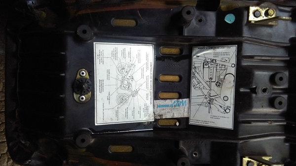

Changement de selle pour une autre avec les ptits autocs d époque
Sont superbes ces ptits autocs
Oui, j suis fou :mrgreen:

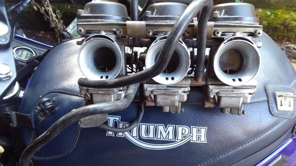

Dépose de ma rampe Karbu
qui allait bien pour une quasi neuve en stock
Dépose robinet d essence qui allait bien pour la même raison
Quasi neuf en stock

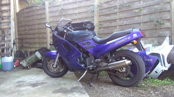

Oui, mais faut faire des choix.
Allez hop!
Ptite ballade :cheers1:
