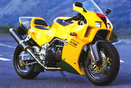

Re: Moteur bruyant, soit, mais pas trop quand même !
SpeeDayto44 a écrit :C'est pour ça qu'un équilibrage de l'équipage mobile est préférable avant de virer les arbres d'équilibrage.
Ceci dit, les arbres d'équilibrage sont plus utile sur un 2 ou un 4 pattes que sur un 3 pattes qui est quasi équilibré car calé à 120° (et encore moins sur un 6, naturellement équilibré).
Pour rappel, c'était le cas sur la Triumph Saxon.
"Pour profiter de ces modifications, Triumph nous a fournit un embiellage avec un facteur d'équilibrage différent, un nouvel allumage (...) "
