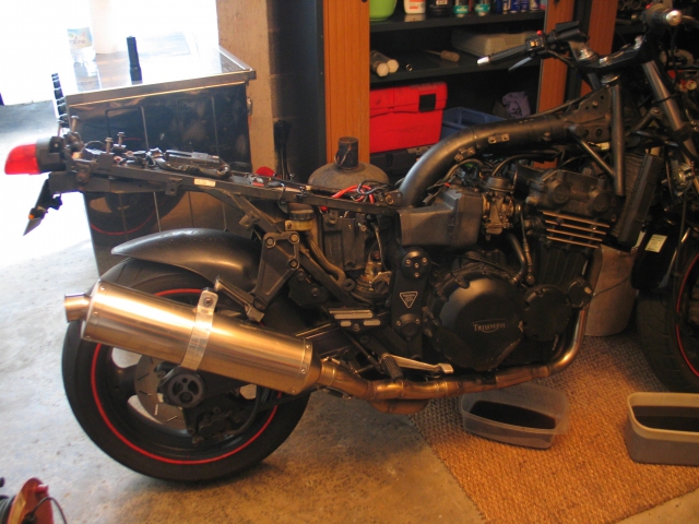

La dépose du carter inf., réfection carbus & robinet sont au programme
Démontage de la SSJB..
Un sagouin est passé par là
Loin de moi l'envie de prendre la fuite
mais je n'ai pas encore validé mon diagnostic suivant :

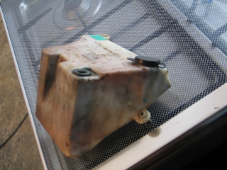

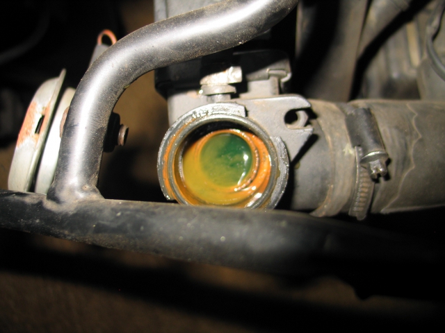

L'huile est dégueulasse.. mais je n'ai que cette certitude : elle pue l'essence.

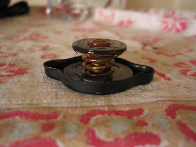

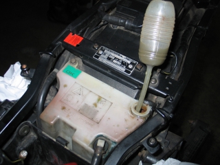

le LDR & le vase d'expansion sont certes dégueulasses, mais peuvent résulter d'un mauvais liquide, ou de non vidange de ce dernier (17 ans - 50 000 km dont 6000 en 3 ans), ou de non nettoyage du bocal ou du radiateur qui rouillerait.
le moteur ne fumait pas mais puait sacrément l'essence

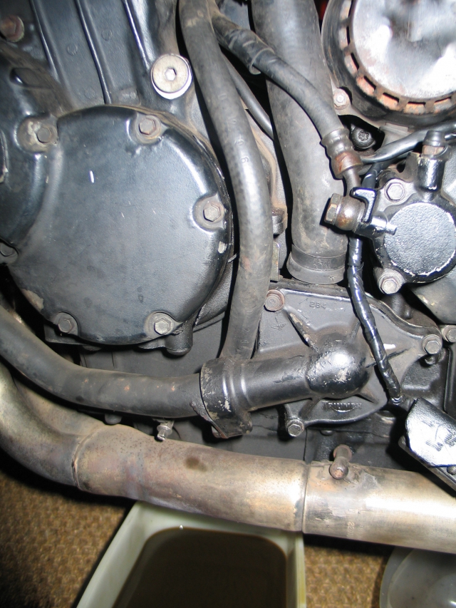

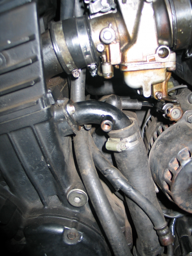

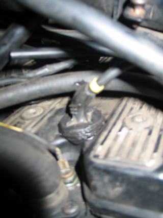

Et puis en dépouillant la SSJB, j'ai l'hypothèse qu'il y a eu une intervention sur le circuit d'eau :
La durite d'eau n'est pas dans son bon cheminement, les colliers & vis ne sont pas d'origines, il y a visiblement une gouache de joint..
Le LDR est sale, mais les dépôts ne sont pas gras.

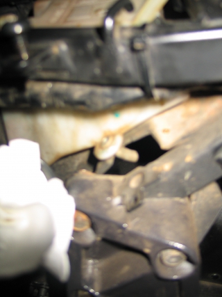

Le vase était rivetée d'origine.. là il y a une vis et de l'autre côté c'est cassé

Y a t'il une fuite de LDR dans l'huile![]()

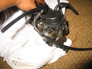

Si tu n'as pas de symptôme en dehors de la couleur des liquides il faut commencer par les carbus.
Un pointeau qui coince ou usé et tu remplis ton moteur de super.
Le super n'aime pas l'huile, c'est très très mauvais.
Vidange et nettoyage, mise à niveau du ldr suivant la RT.
Et après tu refais un essais sans rouler jusqu'au déclenchement du ventilo en observant le bocal.
Tu verras s'il y a des gaz, si ça change de couleur.. Là, tu sauras si le jt de culasse est à changer.

Commence par voir si les pointeaux fuient ! En démontant la rampe et en branchant une nourrisse par en haut, tu regardes si l'essence coule par les trous . Si besoin change les ! Quand on voit la tronche du carb de gauche on n'en doute pas beaucoup !

D'abord s'occuper de la carburation de A à Z, pointeaux, robinet, mini filtres, etc...

malheureusement, il me dis que non seulement les carbu dégueulaient (problème de pointeau(x) et probablement aussi la membrane du robinet a dépression), donc possibilité d'essence dans l'huile, mais également le niveau du liquide de refroidissement qui était très bas....donc fuite du liquide de refroidissement.

- nettoyage circuit d'eau / vidange huile moteur

Ça avance doucement.
Pot : collecteur modifié 3 en 1 avec silencieux Akrapovic..
Bordel au démontage.. la liste de pièces manquantes se fait de + en + longue..
c'est horrible de voir de la peinture en bombe posé grossièrement sur le beau Jet Black
Filtre à air monté dans le mauvais sens.. boite à air mal qui puait l'essence mal fixé aux carbus qui eux mal fixés à la culasse.. bravo le mécano
La tronche des carbus..alors ça pissait du robinet et présence d'essence sur les pipes d'admissions.
Anti-parasite bobine 1 bourrée de joint noir : état défectueux
Purge du LDR : bas de gamme liquide bleu.
J'ai passé une demi journée à décrasser ça :
Alcool - vinaigre d'alcool - javel - eau bouillante..
La meilleure recette : vinaigre avec du sable.. et comme par chez moi on s'amuse à :
Beaucoup d'huile de coude et le décrassage se fait à 99 %
