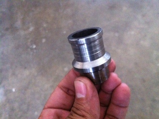

Étonnant qu'un décalage d'excentrique occasionne ce genre de dégâts..
Cette pièce est bien d'origine svp ?
Je trouvais bizarre qu'en retirant le porte couronne, je la trouvais simplement posée sur le roulement..

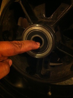

Le proprio de la SSJB (Philippe) a pris la roue ce matin et vient de me le ramener avec tous les roulements neufs installés..
Chicboy - :mefiant: Bizarre les roulements de roues ne tournent pas ni la longue entretoise interne.. :?:
Philippe - Le mécano m'a dit que c'est normal, il faut installer la roue et ça se débloque..
Chicboy - Ah bon :?:
C'est vraiment normale :?:

absolument pas normal!!! :pascontent1:
Rien à faire.. bloqué, ça ne bouge pas d'un iota..

Azertoliv- Oui c'est normal, c't'un gougnafier qui t'as fait l'boulot :mrgreen: pis surtout y s'en fout, y monte pas sur la brêle ce con :lol: :lol: :lol:
Comment veut-il que ça se débloque, au remontage tu rajoutes des contraintes en serrant l'axe de roue donc ça ne risque pas de libérer les jeux :roll:
Suffit de comparer avec une roue qui n'a pas été démontée pour s'en rendre compte.
Les roulements repères N°2 et N°3 ont été montés trop serrés contre l'entretoise repère N°4.
Il faudrait laisser un peu de jeu afin de libérer les contraintes pour que tout rentre dans l'ordre.
Je te conseille d'ailleurs de bien vérifier la présence de cette entretoise (qui est un tube creux) qui fait la liaison entre les deux roulements de roue et guide l'axe de roue lors du remontage. On sait jamais vu comme c'est parti ton affaire :mrgreen:

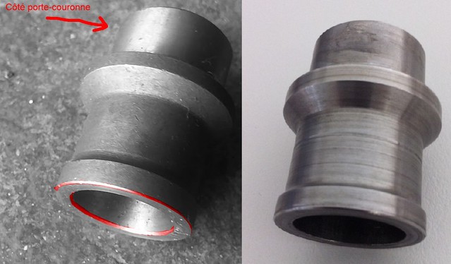

Cette pièce qui semble bien neuve ressemble à celle d'origine mais ne s'agit-il pas d'une fabrication maison un peu trop longue qui aurait bousillé le roulement car trop de contraintes sur tous les roulements ? Ce qui expliquerait la cage explosée. Je pense qu'il faudrait mesurer la longueur de cette entretoise et la comparer avec un montage sûr. Je ne connais pas la longueur désolé........Si quelqu'un peut vérifier ;)
Normalement la partie que tu tiens entre tes doigts s'insère dans le roulement du porte couronne et prend appuie sur le roulement de roue pour maintenir la position lors du serrage final de l'axe de roue.
Photo de l'entretoise de mon Speed :

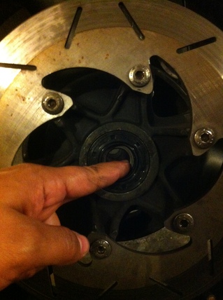

Visite chez le mécano..
Chicboy - Oui, les roulements et l'entretoise interne sont bloqués
Mécano - normal, il faut installer l'axe et la roue et ça se débloque..
Chicboy - ce n'est pas logique.. ils n'ont pas à être bloqués..
Mécano - Ils ne le sont pas, regarde, en forçant ça tourne..
Chicboy - C'est votre doigt qui tourne, pas le roulement..
Mécano - Euhh.. euh.. Peux -tu ramener l'axe de roue et son écrou ? Tu vas voir, ça va tourner
:mur: Je rentre chez moi chercher l'axe et revient direct chez le mécano..et surprise dés mon arrivée :
Mécano - c'est bon les roulements tournent :!:
Chicboy - Ah ben vous voyez qu'il y avait un soucis :!: :hurt1:
Mécano - .......
:arrow: Montage des roulements trop serrés contre l'entretoise..

Suite avant remontage de la roue..
Il me faut comparer les 2 entretoises.. car comme Azertoliv m'a montré la photo, j'ai un doute
Il n'y a pas d'ébavurage sur l'entretoise que j'ai :mefiant:
Il me faut vérifier, car la casse de la cage du roulement est du :
- soit au défaut d'alignement des excentriques..
- soit au défaut de cette pièce qui ne semble pas d'origine..
Quelqu'un a moyen de vérifier svp :fleurs: :?:

moi je pense que ton entretoise c'est celle d'origine mais elle a tout simplement été usiné par les frottements, il suffit de voir dans quel état était le roulement...
Ça usine plutôt propre alors...
j'ai ça en stock, je regarde ce soir les dimensions ......
