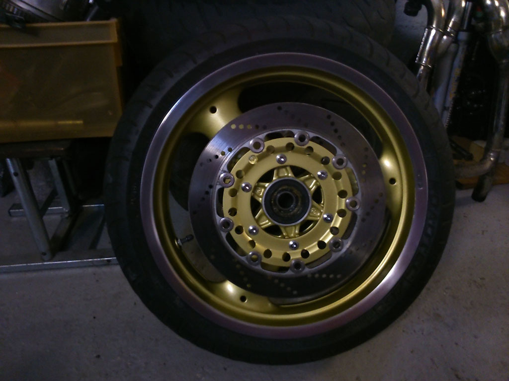

T'as fais comment pour la peinture des supporte disques ?
azertoliv a écrit :Je sais par pourquoi :mrgreen: mais je trouve ça pas mal.
C'est marrant, mais j'attendais cette réponse de ta part ! :lol:
azertoliv a écrit : T'as fais comment pour la peinture des supporte disques ?
Masquage, scotch ! ;)
cholie couleur ;) ;) ;)
Oui, mais ce n'est pas ta peinture ! :-? Trop fragile, j'avais fait des tests ! :oops: J'ai trouvé la peinture spéciale jante de marque "Auto K" que j'avais pu valider à l'époque sur ma Godier-Genoud ! ;)
OUAH!
ça jette, ça !
superbe, :super: :super:
:amen: :amen: :amen:
Maîîître :!:
Classe :super:

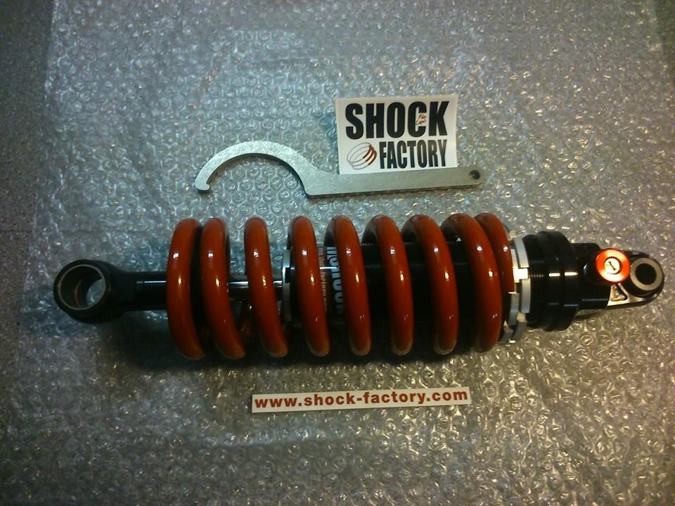

:super: beau matos il me semble.
Tu diras quoi ;)
à voir avec le temps, le seul truc qui me choque un pneu c'est la couleur du ressort :lol: :lol: :lol:
c'est assorti à la trident pourtant! :mrgreen:
