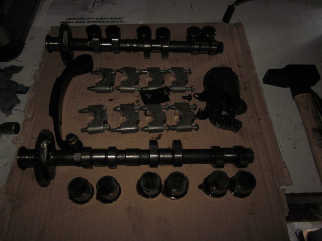

çà avance tout doucement mais comme je suis un peu fainéant je n'ai pas voulu dépoter les aac pour faire mes jeux et du coup j'ai commandé l'outilkivabien chez triumph.....
dc ds l'attente je me suis attaqué au dayto bleu....
moteur dépoté
bon déjà le haut moteur ne semble pas marqué mis à part certaines cames avec un bord un peu tranchant je trouve (bon je découvre aussi....) une chaine de distri moins usée que sur le speed qui n'affiche que 35000....
Là dessus le compteur affiche 19000.......soit 19000 (je doute) soit c 119000....soit le compteur à été changé ....
cet am je prend mes jeux aux pastilles, j'enlève les aac pour contrôler les paliers, la culasse, et je regarde les dégats sur le vilebrequin ....ou pas ;)

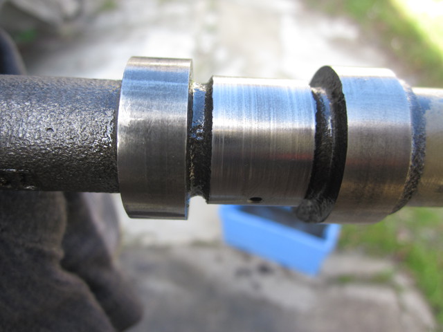

les aac sont marqués au niveau des paliers......on sent des rainures à l'ongle
par contre les paliers sur la culasse ne sont pas abimés :mefiant:

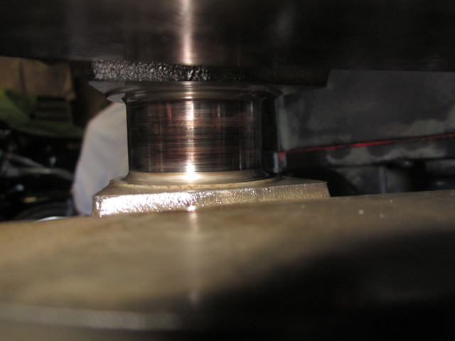

et les manetons de bielles....
cylindre 1 avec dépot de matière du coussinet
et le 3 que je sens arrondi rien qu'au toucher

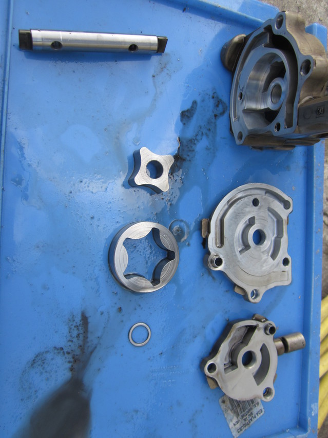

démontage, nettoyage et inspection pompe à huile dayto, c propre qq rayures très minimes; çà à l'air d'être du solide, j'ai donc remonté comme çà

Re: cure de jouvence daily jaune
Un amortisseur HS sur un choc violent (nid de poule profond, ralentisseur haut et trop vite) pourrait donner ce résultat, s'il s'agit bien d'une fissure...
Bien vu pour la photo de la pompe à huile démontée, j'l'avais pas celle-là :lol: :lol: :lol:

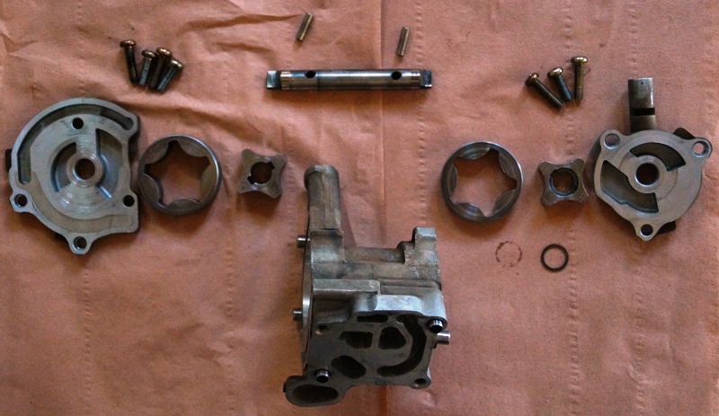

azertoliv a écrit :Bien vu pour la photo de la pompe à huile démontée, j'l'avais pas celle-là :lol: :lol: :lol:
Tiens mon grand, une photo d'une pompe de gros 12. :bisous1:
Merci mon Lucky :cheers2:
