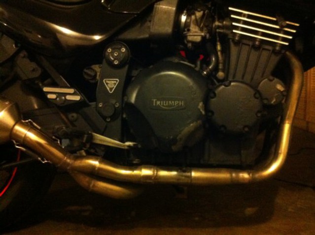

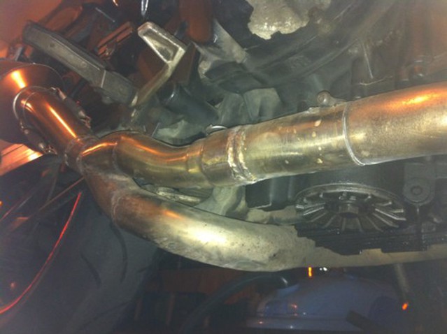

Vue sur la ligne échappement :
Pour le bruit à la roue AR, tu as changé les roulements?
ca peut aussi venir de l'étrier arrière ....
il est sympa ce 3 en 1 .... mais j'ai un petit doute concernant la garde au sol ..... :mefiant: :mefiant: :mefiant:

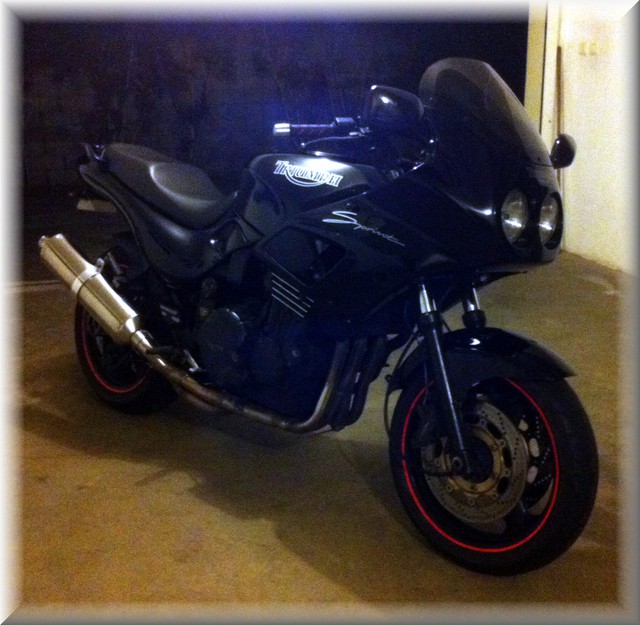

C'est une ligne d'origine modifiée.. De même j'ai un doute, je vais attendre que la moto soit assurée, et un pneu Av adéquat(là c'est un Avon qui ne m'inspire pas du tout confiance) pour y tester..
Sinon, elle a l'air très propre cette brêle :super: :super: :super:
La photo ne montre les détails ^^.. la carrosserie est assez abîmée
