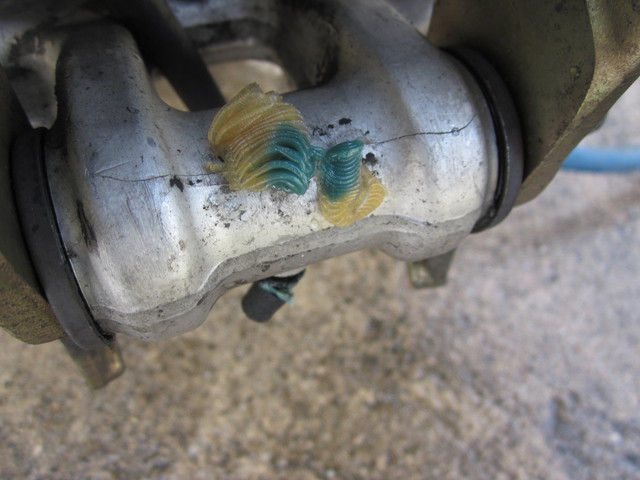

du coup pris dans le feu de l'action j'ai oublié de faire des photos....enfin si juste une.....le "basculeur" fissuré ....!

Re: cure de jouvence daily jaune
Vu la photo, t'as bien fait de prendre la bleue. Y'a encore du taf ;)
