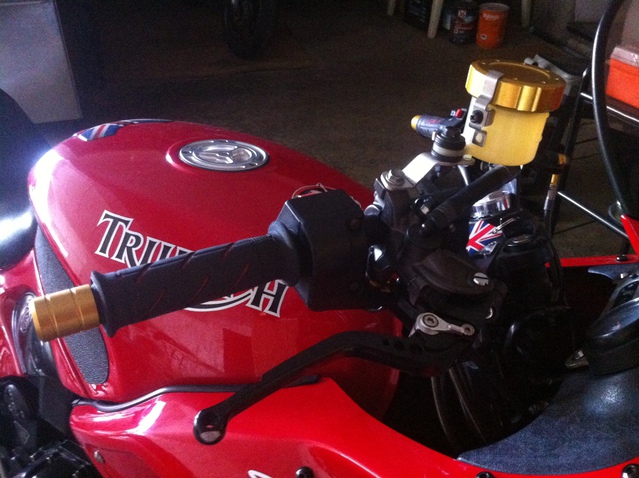

Ma prochaine modif est la mise en place d'un MC embrayage Nissin 14 avec bocal qui sort d'un ZXR750 de 1992.
Re: Mise à jour du T3 Sprint
Bonsoir,
Ho, on installe le M.C Nissin 14 à bocal séparé.
Provenance :
On finit par arriver là :
Image Image

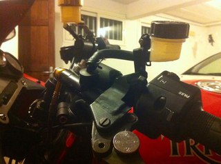

Content d'arriver au bout :) . J'ai réutilisé la patte d'origine

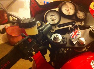

Tour test.. Et là je ressens une gène pour actionner le starter.. Pas top.
Puis sur la route, je me rends compte que c'est trop décalé vers l’extérieur et tourné dans le mauvais sens.
Du coup, je cherche une solution pour décaler le bocal vers l’intérieur.. mais la patte ne supportera une nouvelle déformation
Sur le net, on ne trouve pas de patte en alu ou inox :?
Fait toi une patte home made avec un fer plat peint en noir ;)
ou du plat d'alu, que tu mets en forme à ta sauce, tu perces , tu polis, tu poses, et voilà!
c'est pas trés compliqué à faire , ça ne demande ni de grandes connaissances techniques ni du matos de malade
tu peux récupérer de l'alu déjà anodisé genre de la bande de 15mmx 3, (par exemple; ce n'est pas forcément la bonne dimension,)
y en a partout ,dans le bâtiment, le nautisme etc...
ou de l'acier que tu peints , effectivement
et tu auras la fierté de
"c'est Moi qui l'ai fait"!
Perso j'avais fait avec une équerre alu que tu trouves chez CastGrorama .... et si j'y suis arrivé, c'est vraiment que c'est simple à faire :oups:
