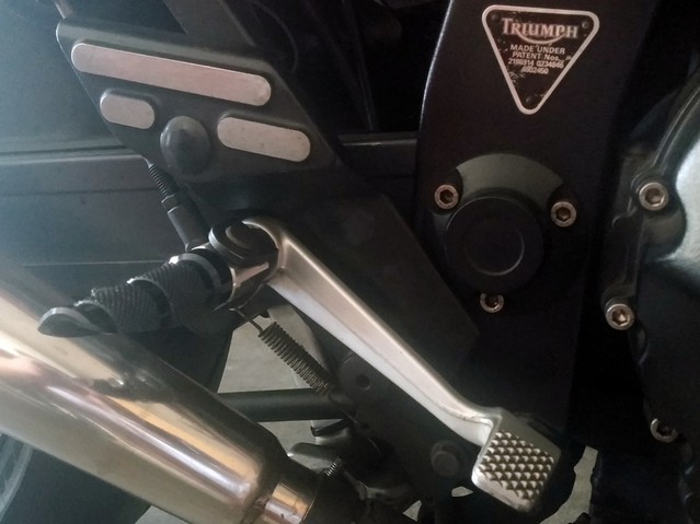

^^ Je n'ai pas encore testé à fond dans les virolos, mes pneus sont en slicks :-? .
Mais sinon non ça va, c'est à un poil plus bas(l'épaulement d'origine n'est pas énorme) et l'embout est biseauté.
Peut être que oui la photo accentue l'effet.. et la gomme donne aussi de l'épaisseur.
Re: Mise à jour du T3 Sprint
Comme indiqué précédemment, les reposes-pieds se trouvent un poil plus bas.
Par rapport à l'origine la hauteur des reposes-pieds par rapport au sol est faible : ~ 3-4 mm plus bas.
Mais c'est au niveau de mes jambes que j'ai senti une vraie différence :
>> jambes un peu plus dépliées (ça peut interesser les grands
>> ce qui me perturbe, mon appui sur le réservoir est du coup un peu plus bas (je fais 1m75), et je serre beaucoup à cette endroit(les grips sont lors bien utiles)
Rem me suggère de mettre des adaptateurs de Trophy 3 :idee: , c'est les mêmes que les Sprint Standards non ?
Dimanche, avant une sortie, il me fallait corriger le soucis de la hauteur des reposes-pieds, ça me génait pour mes appuis sur le réservoir.
Les adaptateurs de T301/Daytona sont coudés vers le bas, ceux des Sprint(certainement idem aux Trophy 3) non.
Puis réglage des commandes et alignement des reposes-pieds.
Et là c'est tout bon :super: :cheers2:
ccm17 a écrit : le pied risque pas de glisser ??
Le grip est bon, et sympa d'avoir plus de feeling sur les appuis :)
ça semble beaucoup mieux comme ça :super:
et au niveau vibrations- confort?
C'était également ma crainte : les vibrations :roll:
Ben non, je n'ai pas ressenti de différences :) .
De même, je n'ai pas noté d'inconfort :super: .
La bonne surprise est le feeling au niveau des appuis qui influent sur la réaction de la moto.
Pour améliorer ses appuis, cette "remontée d'infos" plus transparente y participe :super: . Dans mon cas, c'est bien perceptible.
Et le look ..(aahh je me répète ^^) .
Bilan : pas de regret :cheers2:
Louis avait également monté des reposes pieds "racing" sur The Triple.
Par contre, il a laissé les adaptateurs de T301..
Et puis vu sur une SSJB

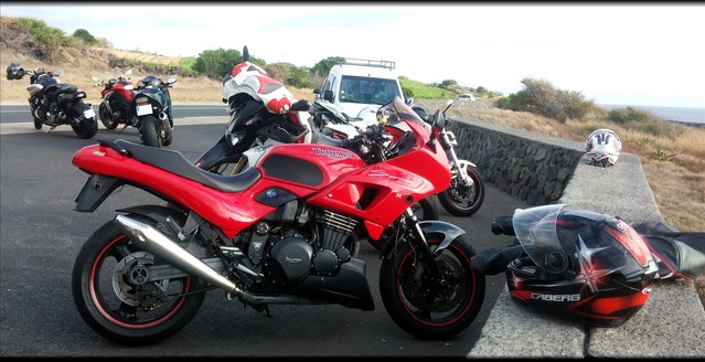

Content de ma Sprint :)
Une demi-journée de rodage des pneus.
Le MC radiale fonctionne bien.
Bientôt 98000 bornes.
elle est trés belle ta Sprint :super:
c'est dommage la beigne sur le pot, ça doit pouvoir s’atténuer
ils sont épais les méca :un bon millimètre
ça permet de les retravailler
:cheers1: Merci Frédégaz :)
Oui c'est dû à l'accrochage avec la voiture :cry:
Comment ça se retravaille ?
Là où c'est placé...à part découper redresser, ressouder et polir...j'vois pas. Mais vu la valeur des pots ça se tente.

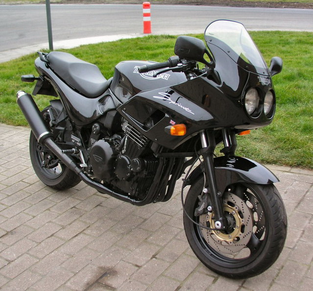

Belle machine! Dommage pour le silencieux.
Qui dit "sabot" dit "radiateur d'huile"? Comme sur les "carénées" et d'autant plus dans les pays chauds! Non?
J'ai eu un 900XJ avec sabot d'origine et bien que refroidit correctement avec l'air pour le haut moteur, il y avait un radiateur d'huile.
pas de radiateur d huile sur la sprint.
pour le pot, n est il pas possible de tirer au clou, meuler la trace de soudure et polir pour finir?
Pour le redressage au clou vu l'épaisseur et la qualité du métal de ces pots va falloir être rudement costaud, peut être en chauffant la bosse mais là il faudra un vrai savoir faire ;) ;) ;)
Chicboy a écrit ::cheers1: Merci Frédégaz :)
tu peux toujours demander aux entreprises de chaudronnerie implantées sur l ile.
olive38 a écrit :Belle machine! Dommage pour le silencieux.
Non pas forcément, j'ai voulu un sabot pour une raison esthétique.
Elle renforce le visuel de la Sprint. Préférence noire pour ne pas alourdir la ligne.
Après recherches, le modèle Triple Sec est pour ma part le plus réussi. Si tu as l'occasion d'en mettre un, je te recommande celui là :super: . Pour ceux qui roulent en Dayto semi-carénée, c'est une bonne solution esthétique.
Je ne t'apprends rien, un moteur T3 sur une monture "décarénée" refroidit très bien.
Mais il est vrai qu'à l'usage en "pays chaud", parfois je m'interroge, elle chauffe beaucoup dans les cas suivants :
- difficulté à circuler dans les embouteillages..
- en mode " traîne la b :pipi: " sur un col à virolos (ouf ça n'arrive pas souvent ^^)
Pour la chaudronnerie, je vais en chercher.. des artisans dans ce domaine se font rare.
