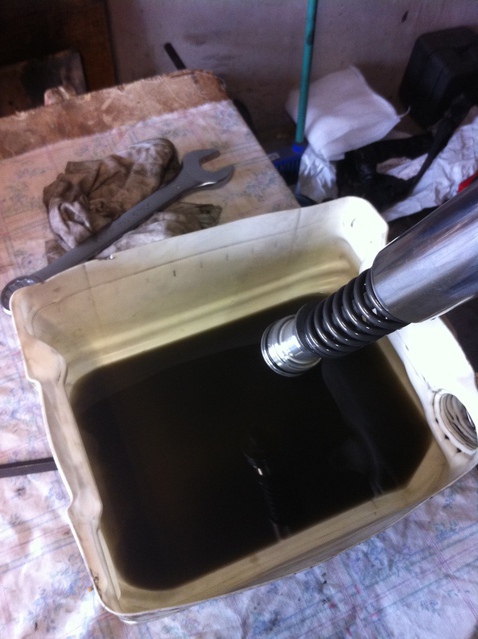

Avis de 2 mécanos : le joint spy fait défaut, pas trop compris l'explication : un défaut de souplesse-dureté.. pourtant c'est du neuf (kit de chez Triumph)
Par contre en retirant l'huile.. je m'attendais à quelque chose de propre.. et elle a déjà une couleur grise..
L'hypothèse d'un joint mal monté.. Bikemania974 l'a déjà fait de nombreuses fois(mécano de profession).. mais bon pas impossible.
Visuellement il a bien inséré le joint en utilisant le tube PVC (au passage qu'il trouve que c'est une bonne astuce)
J'ai repris des joints spy de chez BIHR, on verra.

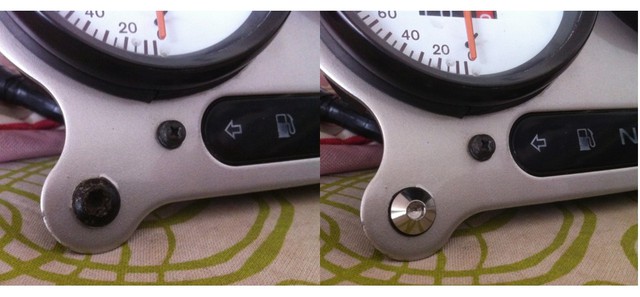

Les vis d'origines du tableau de bord ont triste mine, ça me
Comme je recherchais une vis pour mon carénage, j'ai profité de les changer et je suis content du résultat.
Du détail qui fait plaisir ^^. La finition inox poli est appréciable.
Il y a eu un certain temps de réflexion pour choisir ce modèle
Je ferai une nouvelle photo avec tableau de bord remonté.

la cruci n est plus en accord.

Rooouuh les méchants ^^
Ca me convient donc ça va
Pour rappel, c'est du M6 x (1,00mm) x 16mm
Re: Mise à jour du T3 Sprint
krikri a écrit :la cruci n est plus en accord.![]()
Cépafo...

Moi je kiff les rondelles coupelle avec des vis têtes fraisées. Mais bon , la bombée c'est bien aussi.
Tu as raison Lionel ..faudrait orienter cette flèche dans l'autre sens
