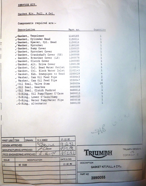

Pour ceux qui se posent la question de ce qu'une pochette de joints (origine WoT) de Daytona 1200 (et autres modèles) peut bien contenir, ci-dessous, les photos.
La liste et les noms et références de chaque joint.

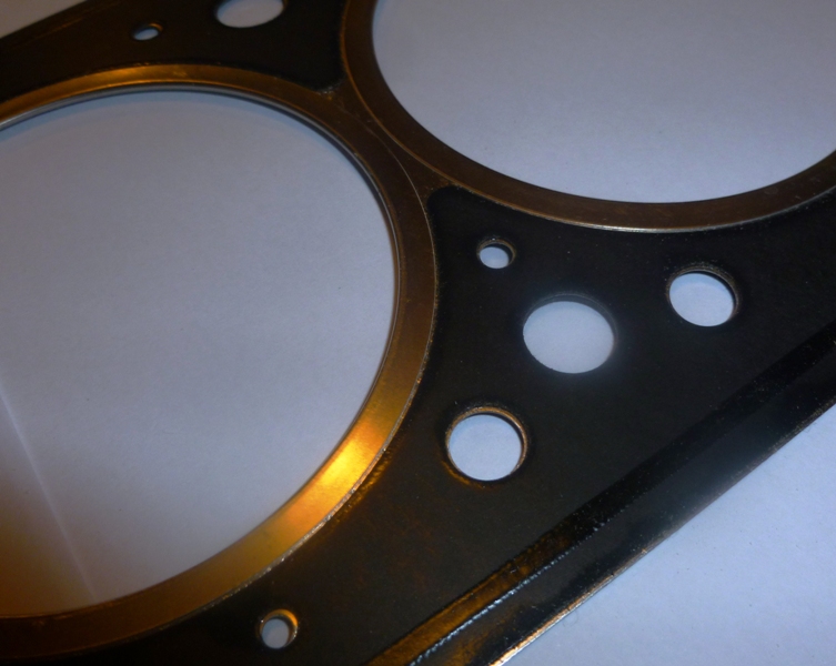

Le joint de culasse (dessus/dessous).
C'est une base de joint métallique, avec revêtemen papier/élastomère noire + filets de joint sur les pourtours.
Zoom sur les filets de joint souple.
Image Image
Il est différent si vous le commandez seul : base "papier" gris épais, pourtour de cylindre en cuivre, sans filet de joint sur les pourtours du joint.

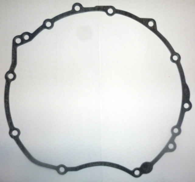

Joint de carter d'embrayage.
On voit l'épaisseur du joint sur ce détail.

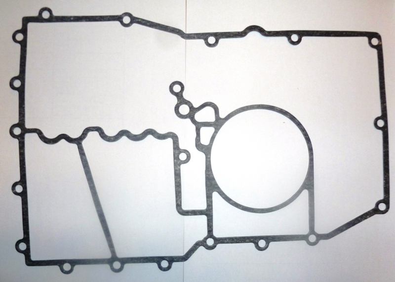

Joint de carter moteur INF.

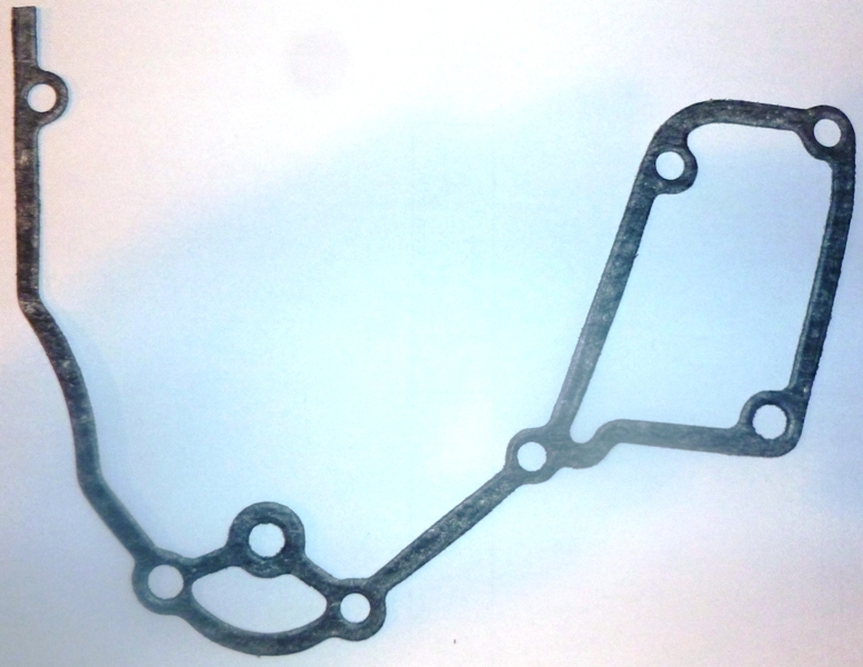

Joints divers (fixation durits LDR, tendeur de chaine, etc)
Ca doit être les joints 1/2 lune à poser autour des vis, devant la culasse, en même temps que le joint de culasse.

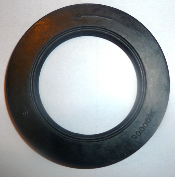

Le joint d'axe de sortie de boite ou d'embrayage (?).
Image Image

tu dis que le joint de culasse est différent seul, lequel est le mieux?
