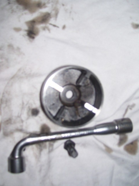

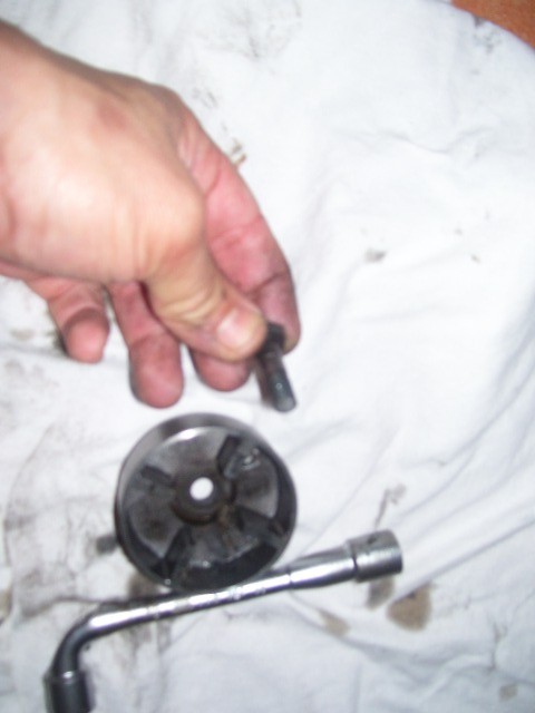

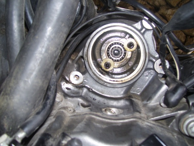

bon j'ai trouvé d'ou vient le bruit, alternateur ..... je voudrais savoir a quel point je suis dans la mouise.
Je m'explique, je demonte l'alternateur (suite a un post de ce forum sur le bruit des 3 pattes) et je trouve ma cloche d'entrainement déserrée et la vise pétée dedans , dans l'axe cannelé ......... les photos
pour la queue de cochon ça me semble mort le reste de la vise est loin dedans .... elle ressort ou cette piece (coté embrayage) et se change t elle sans ouvrir le moulin ?
- Messages : 3330
- Localisation : Chatenois
Re: 900 sprint ratatouiile
Classique sur nos brêles.
Faut acheter l'axe cannelé pour commencer. Ensuite, faut passer du côté embrayage, le sortir. Opération pas trop compliquée, faut avoir la bonne clé.....
Embrayage démonté, tu verras la vis qui tient l'axe de l'autre côté.. .. avec le nouvel axe, tu pousses l'ancien, côté alternateur
Gaffe, faut surtout rien laisser tomber dans le carter. Pour info, cet axe, c'est le support de la roue libre

merci les gars, je cherche en occas ou quelqu'un le fabrique ?
- Rem-edenbike
- Messages : 1281
- Enregistré le : 08 nov. 2014, 19:33
- Moto(s) actuelle(s) : Bin, des T3...
Triumph propose un kit axe + vis traversante avec écrou pour environ 120 €.
Mais tu peux sans trop de problème résoudre ton problème autrement.
Ces vis de merdasse cassent à la pelle.... mais le morceau dedans n'est quasi jamais grippé, tu peux tenter de le sortir facilement en " collant " le morceau de la vis cassée avec un peu de colle à pare brise sur le bout resté au fond. Tu laisses sécher et le bout cassé vient avec la vis quand tu la retire.
Attention quand même à la quantité de colle, ne pas déborder la colle sur le filetage en serrant, sinon, c'est au fond pour toujours !!
Si tu réussis à le sortir tranquille, tu peux remettre une vis identique en dimension / filetage, mais en acier de qualité supérieure.
( en vente dans toutes les VRAIES quincaillerie charcuterie, pas chez les Brico Mécouille de la Z.I du coin.
Du 12.9 au lieu du 10.8 ou 10.9 d'origine, et ça ne bougera plus jamais.
Enfin, seulement coté alternateur, ça peut très bien recasser coté embrayage.
Sauf si tu remplaces également la vis coté embrayage !

La solution idéale est la vis traversante, les kit de TriMax font très bien le taf.
Mais chacun y fait bien "skiveu".
André
- Messages : 1658
Sur 4 T3 sur 6 que j'ai possédé, j'ai remplacé les deux vis de fixation par une vis unique et traversante dont l'extrémité est matée pour éviter tout désserrage. Pour ce faire il faut chercher dans une casse une vis de fixation moteur d'origine Honda diamètre 8 mm (ou 10 mm? je ne me souviens plus!) dont la tête comporte une embase arrondie (cela évite les amorces de cassures). Ne pas oublier au démontage de passer un tube au travers du carter pour éviter la chute de la roue libre lorsqu'elle est désolidarisée de son axe cannelé. Ces vis de fixation moteur subissent un traitement à 120 kg et sont cadmiées (couleur jaune). Il suffit de les mettre à la bonne longueur
Il faut ensuite percer l'arbre cannelé sur toute sa longueur au diametre requis ( 8 ou 10 mm?) L'arbre cannelé est en bon acier traité. Se munir d'un foret en acier rapide de qualité et lubrifier généreusement pour la maintenir en état de coupe.
La vis unique maintenant l'ensemble pignon d'un côté et cloche de l'autre (avec un écrou à embase ) est maintenu par cette seule vis dont l'extrémité est matée sur l'axe ce qui évite tout desserage. On peut également faire un point de soudure à l'arc, mais faut pas trembler!. La solution du matage avec une contre-bouterolle est plus simple. Prévoir un peu de jeu sur l'axe longitidinal pour la lubrification. la réparation est définitive.

les vis de haute résistance peuvent aussi ce trouver chez le revendeur industriel
Le perçage de l'axe est, comme le dit Andre, très dur, mais ce ce fait avec calme, patience foret et vitesse adaptée et lubrification
