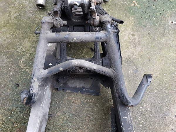

Pour être plus précis:
Je ne parlais pas des deux versions qui n'ont pas la même forme comme le montre les deux photos, mais bien de la béquille 1 (ce n'est qu'une béquille) qui selon la version a un tube plus ou moins gros. J'ai celle-ci avec un tube "gros" (26mm comme les tubes porteurs) et c'est une fabrication 1993 contrèrement à ce que disait Rem-Edenbike dans le post sur ls béquilles:
"Les tubes étaient fins jusqu'en 1995. A partir de 1996, le tube a été augmenté en diamètre."
