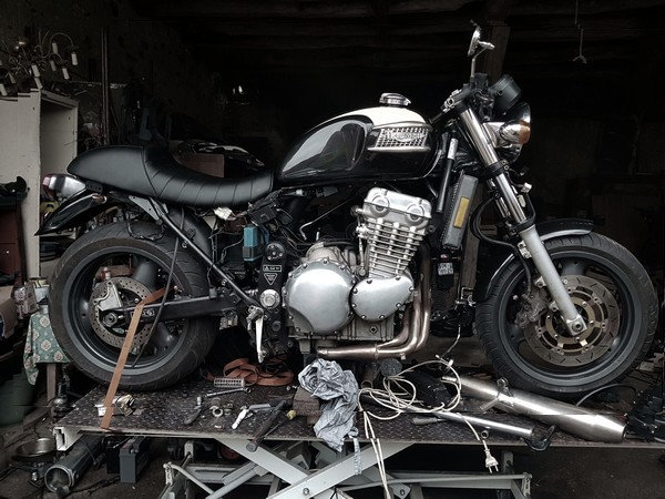

Un neimann 4 fils?
Rien de sorcier.
Quelques fils inutiles sur le faisceau d origine
Un testeur, un peu de bon sens, un poil de reflexion et perso, j obtiens ça
Rien de sorcier.

Re: changement neiman
Je ne sais pas si c'est la photo qui donne cet aspect "chopper" selle réservoir relevé mais je préférais la géométrie de l'autre.
- 1d1d
- Messages : 1070
La géometrie sera la même.jack2jack a écrit :Je ne sais pas si c'est la photo qui donne cet aspect "chopper" selle réservoir relevé mais je préférais la géométrie de l'autre.
Le look chopper est accentué avec la roue avant qui n est pas en appuis et bien 8 cm au dessus de la table.
C est la raison du sanglage arriere = train avant levé.
En travaillant la photo, la réalité serait plutôt proche de celle çi
que de celle là
