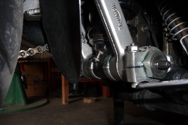

En passant par là au sujet de la prépa, son système de renvoi pour commander le maitre cylindre AR n'est vraiment pas bon d'un point de vue mécanique. Il ne pousse pas suffisamment dans l'axe du cylindre qui ne doit pas faire long feu (même avec l’articulation on ne supprime pas les efforts radiaux).
OK ça ne freine pas grand chose à l'AR mais c'est quand même de la sécurité.
Bref à ne pas reproduire à l'identique. ;)

Par contre, une belle idée que ces platines :super:
Perso, il aurait fallu rajouter une belle et grosse fourche inversée afin que l'avant soit aussi agressif que l'arrière.
Sinon, pas mal la suppression du carter de psb. C'est cette bécane qui a son résé transformé .... sous le capot, il y a la batterie ou la partie électrique il me semble.
Un bel amorto, ça aurait fait plus sérieux....
Re: Bonjour des charentes
Pour les platines c'est simple et efficace :super: on pourrait même imaginer la possibilité de réglage en hauteur avec plus de trous de fixation pour une rotation de la platine le reste se réglant en proportion pour suivre (et restant dans l'axe de bon fonctionnement! ;) ).
Par contre vu la couleur de l'amorto, quitte à imaginer et créer un lèche roue autant le faire descendre plus bas pour une protection des biellettes et de l'amorto, ce qui fait cruellement défaut sur nos machines.
