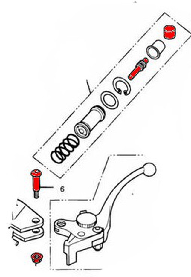

En cours de restauration d'un MC Nissin 1/2 (diamètre 12,7mm), des pièces ont disparu :oops: :
:arrow: poussoir
:arrow: la bague qui se loge dans le levier pour recevoir le poussoir (que je n'ai pas aussi sur mon levier actuel :pascontent1: ).
:arrow: la vis d'axe de maintien du levier au MC.
Une idée de où je peux trouver ces pièces svp ?
Sur les kit de réparations, ces pièces n'y sont pas :-?
