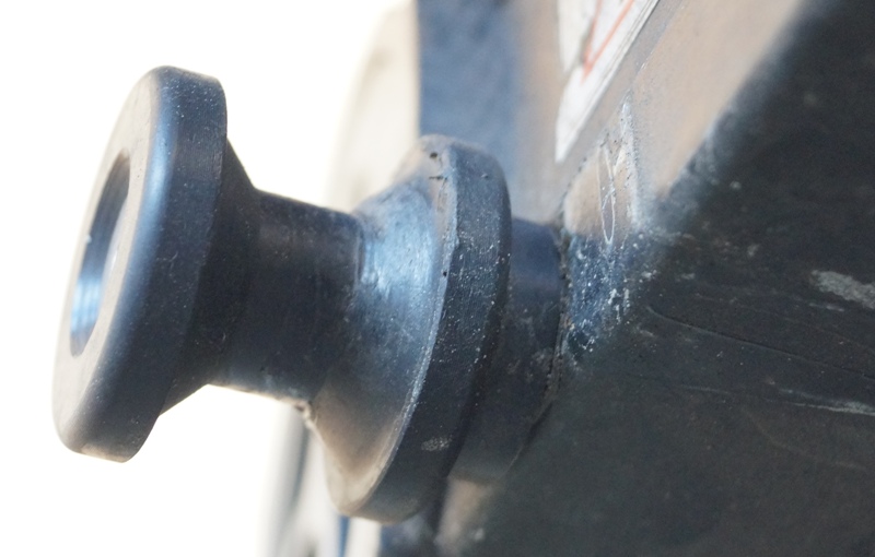

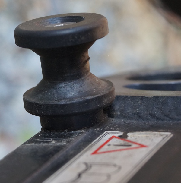

J'ai posé les 2 types de diabolos : alu et nylon.
J'ai en stock (et je vends donc) des diabolos alu, anodisés noir.
Avantages : ils sont plus petits, donc plus discret pour ceux qui préfèrent.
Inconvénient (le seul) : comme tu l'a remarqué, c'est que la béquille frotte sur les diabolos => usure, anodisation qui s'enlève.
Les diabolos nylon sont plus gros. Noir ou naturel (blanc/beige clair).
Avantages : la béquille "glisse" dessus => moins de marque d'usure.
Inconvénient : ils sont plus gros, donc moins discret.
Dans tous les cas, à termes, il faudra les changer, car ils s'usent tous.

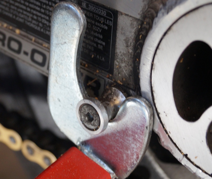

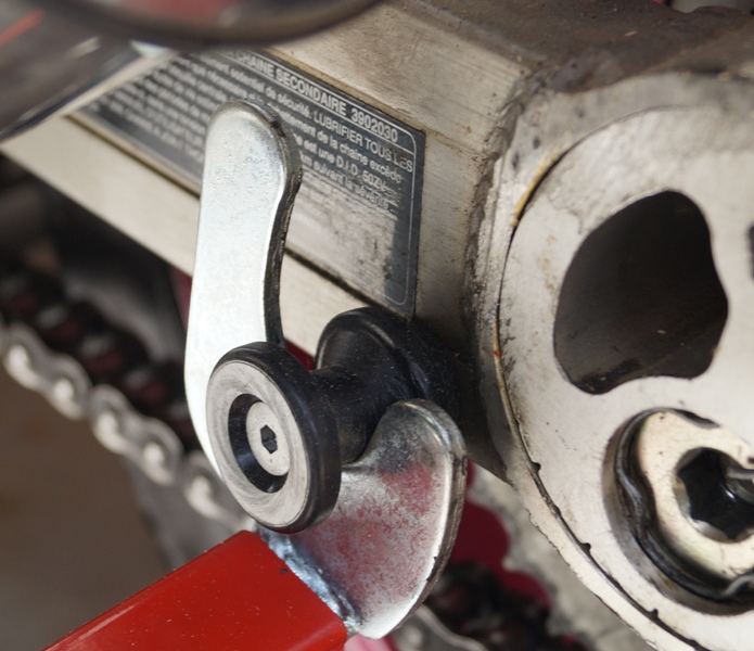

Les Vé de la béquille sont en acier, les diabolos sont en alu.
Acier sur alu, c'est pas des caresses toutes douces...
Les motos d'endurance utilisent un peu le même principe, mais inversé : les vé alu sont monté sur la bécane.
Ca ne change pas grand chose au final, hormis que ça permet de dégager l'accès à l'axe de roue (pour les changements rapides).
Je ne suis pas sur que ça existe, mais on pourrait penser à monter les diabolos sur petits roulements (attention aux dimensions finales :-? ) et mettre une protection nylon sur les Vé de la béquille.
La, oui, tu serais à peu près tranquille.

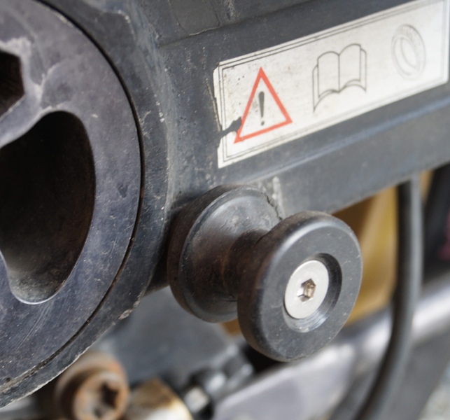

Ici :
Avec Béquille atelier :
En version alu :

Dans cette zone, proche de l'excentrique, tu as :
- une épaisseur d'environ 6mm => 1x le diam de la vis. Le parfait serait 1.5 x le diam.
- une tenue mécanique suffisante.
J'ai également percé en dessous 2 trous de M4, pour fixer la platine du graisseur du pro-oiler.
J'ai ça depuis 4/5 ans : pas de soucis.
Les contraintes des sessions pistes, les montés/baissés fréquent n'ont pas fatiguer ne serait-ce que le taraudage.
