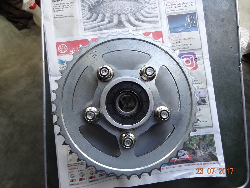

Très instructif ce poste, je dois changer le kit chaine sur l' Adventurer, je ne sais pas trop de quelle manière procédé.
On voit tellement de trucs et de façons différentes de faire que je ne sais la quelle est la meilleure.
Sur un manuel de Triumph pour les 3 et 4 cylindres il est préconisé de démonté le bras oscillant ou la pièce du côté de
la chaine pour la dégagé du cadre, en plus de la dépose du cylindre récepteur d' embrayage et du carter de pignon pour le
changement de celui-ci.
Est ce que la technique du dérive-chaine (pour l' ouvrir), la passé à travers le cadre et de la re-riveter après est une technique
fiable. En plus qu' il faut un outil qui ne me servira q'une foi.
Comment avez-vous pratiqué ce travail sur votre moto et quelles sont les choses à faire et ne pas faire ?
Sur l' Adventurer le kit chaine est en 18/43, si c' est bien ce qui est spécifié dans le petit manuel bleu, la chaine est une Regina
et la couronne Sunstar. je pense remettre le même.
Je vous remercie pour vos conseils à venir.

Ta couronne semble bien usée, ton kit chaîne doit l’être autant

frédégaz a écrit : ↑lun. 10 juin 2019 15:36 Ta couronne semble bien usée, ton kit chaîne doit l’être autant
Ma tête aussi, elle semble bien usée, j' ai mis trois fois la même photo. :lol:
Quelle marque et quel fournisseur me conseillerais-tu ? Il y en a tellement que je m' y perds.
J' ai pas osé demander au concessionnaire par de peur de me faire assommer. :siffle:
Roxette

Pour le démontage du bras oscillant je te ferais une réponse de normand, oui c'est bien car ça permet de nettoyer controler et graisser ce dernier, de plus ça permet de river une chaine neuve à l'établi mais si tu prends une chaine déja fermée y'a pas d'autre solution, d'un autre coté ce n'est pas nécessaire si tu prends une chaine à river ce qui rends l'opération plus rapide mais pas de nettoyage controle graissage au niveau du bras et ses articulations.
Quand aux marques tu as DID AFAM et d'autres que tu trouves facilement sur le net, juste des exemples en cliquant sur une des banières en bas du forum https://ixtem-moto.com/Kit-chaine-moto- ... 13765.html mais apparement c'est un pignon en 17 et non en 18 https://www.sba-france.com/kit-chaine-s ... -1996.html là tu peux choisir la démul tiplication.

Merci Nanard pour ta réponse, je penche plus du côté démontage du bras oscillant en prenant une chaine rivetée en usine,
ça fait plus de boulot, mais même pas peur, enfin peut être au niveau démontage et pas que la moto se casse la pipe parterre,
mais comme j' ai lu qu' avec le pied central il y a peu de risque je préfère une chaine fermée.
C' est vrai que d' après son N° VIN elle doit être en 18/43.
Je vous tiens au jus. :amen:
