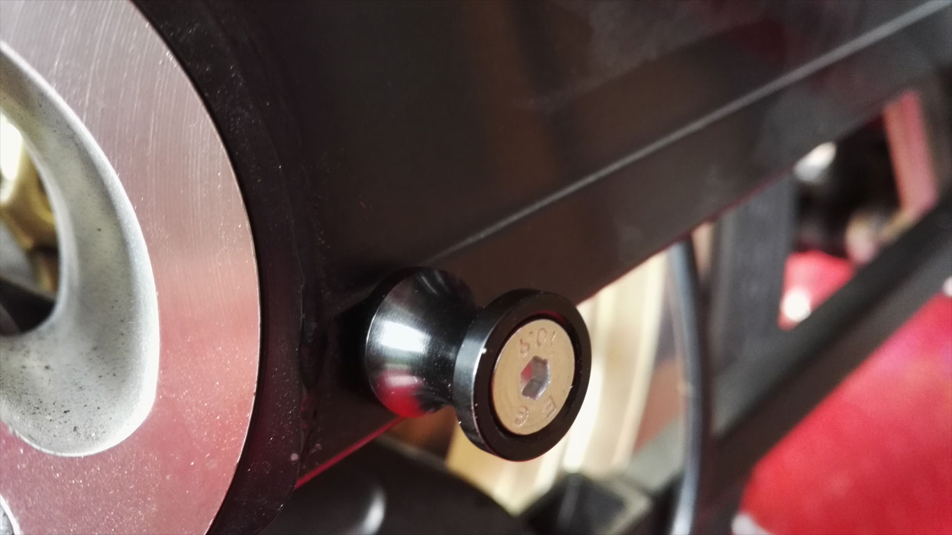

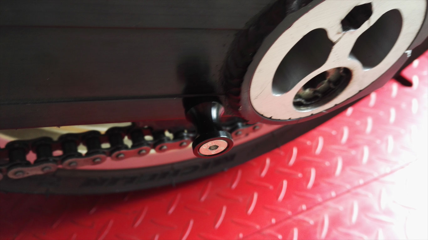

Il y a 2-3 semaines, on avait parlé de béquille d'atelier dans les "Bons Plans" avec une super promo chez Motostand. J'ai donc commandé cette béquille ainsi qu'une paire de diabolos en M6.
Sur les conseils de SpeeDayto44, j'ai décidé d'adapter ces diabolos sur le bras oscillant du T3 qui n'est pas prévu pour cela :
SpeeDayto44 a écrit : Le principe reste le même, quelque soit le diabolo : il faut le placer le plus bas et le plus proche possible de l'excentrique.

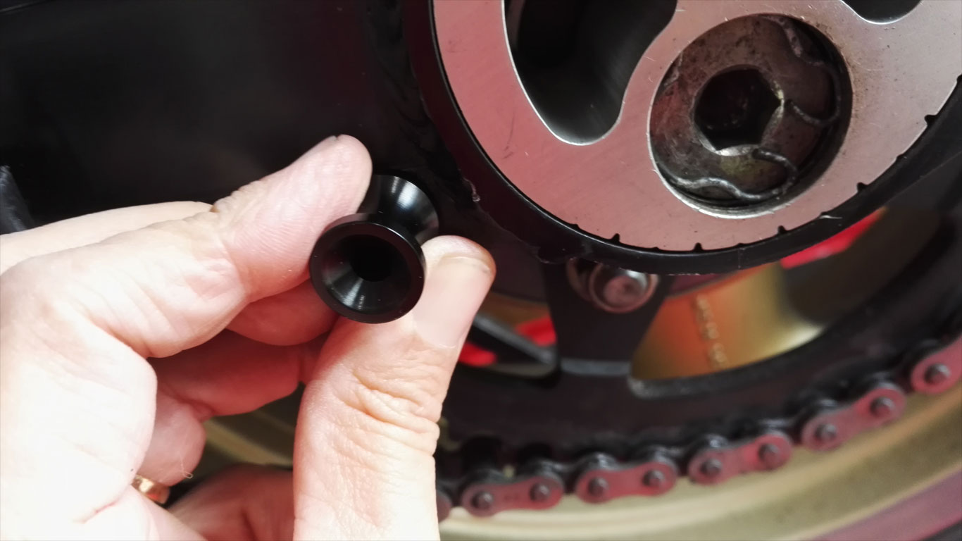

Tu prends le diabolo et tu le positionnes pour qu'il soit tangent du plan inf du B.A. et à presque toucher le cordon de soudure de la chape d'excentrique.
Comme l'ép. de cordon de soudure peut être différent entre les 2 chapes, tu t'arranges pour que les diabolos soient positionnés à la même distance de l'axe de roue (ou de chape, ou de tout point fixe sur le B.O.).
Cette zone de B.O. est relativement épaisse (environ 6 mm).
Pas suffisamment pour respecter la règle du 1.5 x le Ø pour les fixations vissée dans de l'alu. Mais comme on est sur une utilisation statique, sans efforts répétés de flexion alternée, de traction ou de cisaillement, ça n'a pas une importance primordiale quant à la tenue en fatigue du bazar.

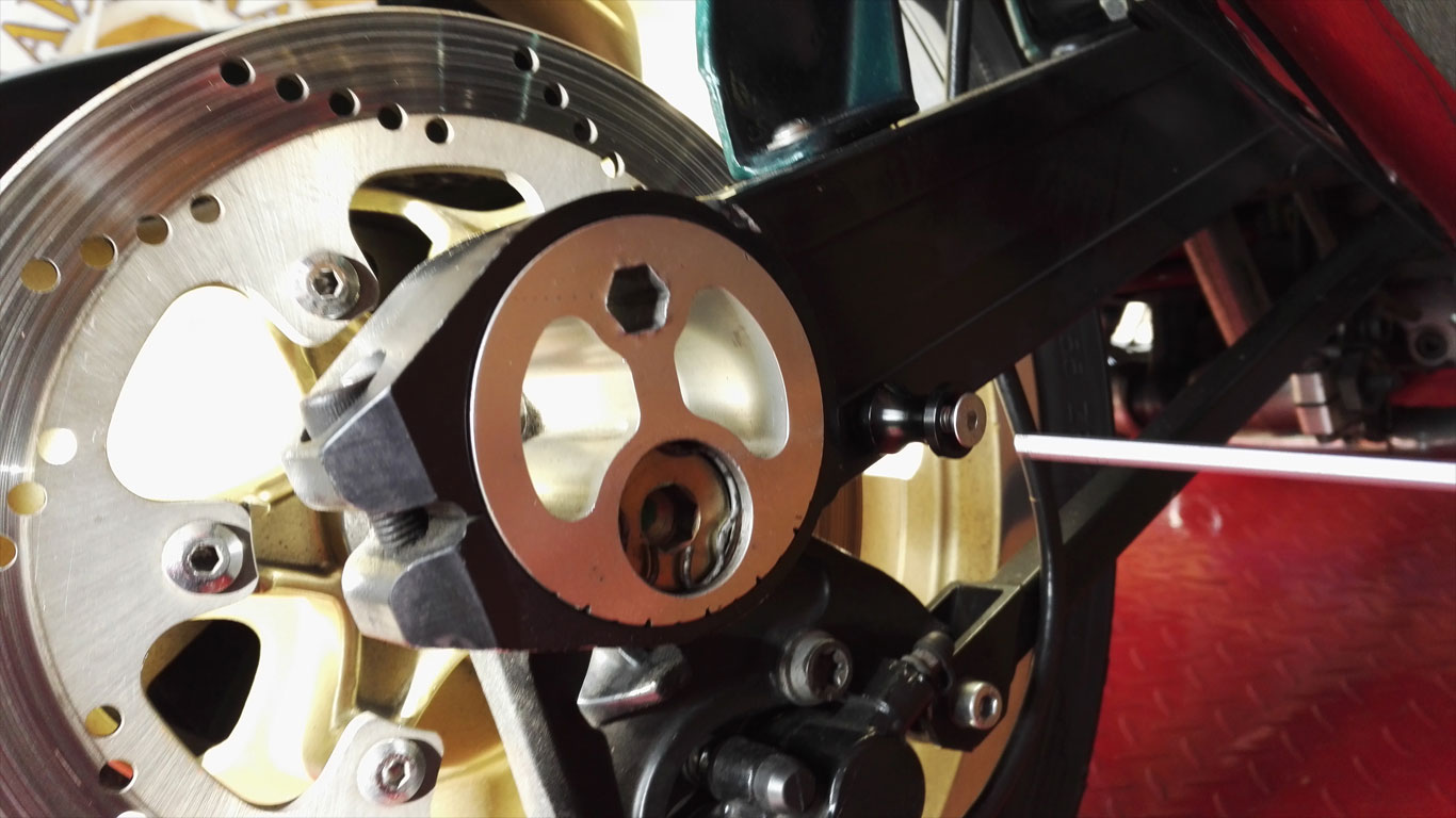

On positionne le diabolo pour en déterminer l'emplacement et on fait une marque.

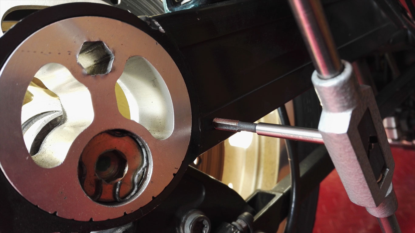

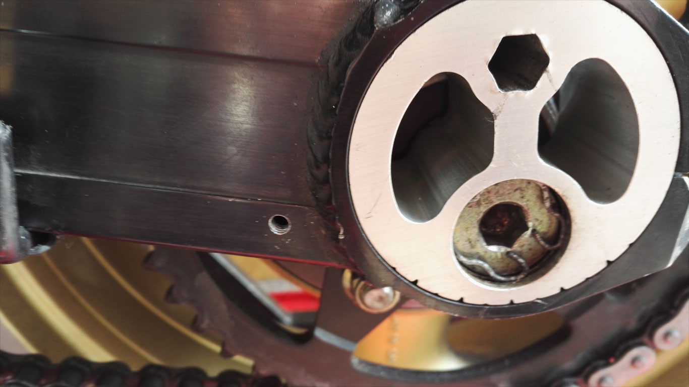

On perce à Ø5mm. Le trou est à environ 10/11mm du dessous du bras et à 115mm de l'extrémité où il y a la bride de serrage.
Un petit coup de taraud M6.
Et on fixe les diabolos. Il y a effectivement assez de matière pour pouvoir serrer correctement.

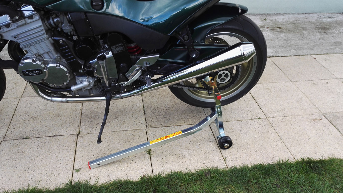

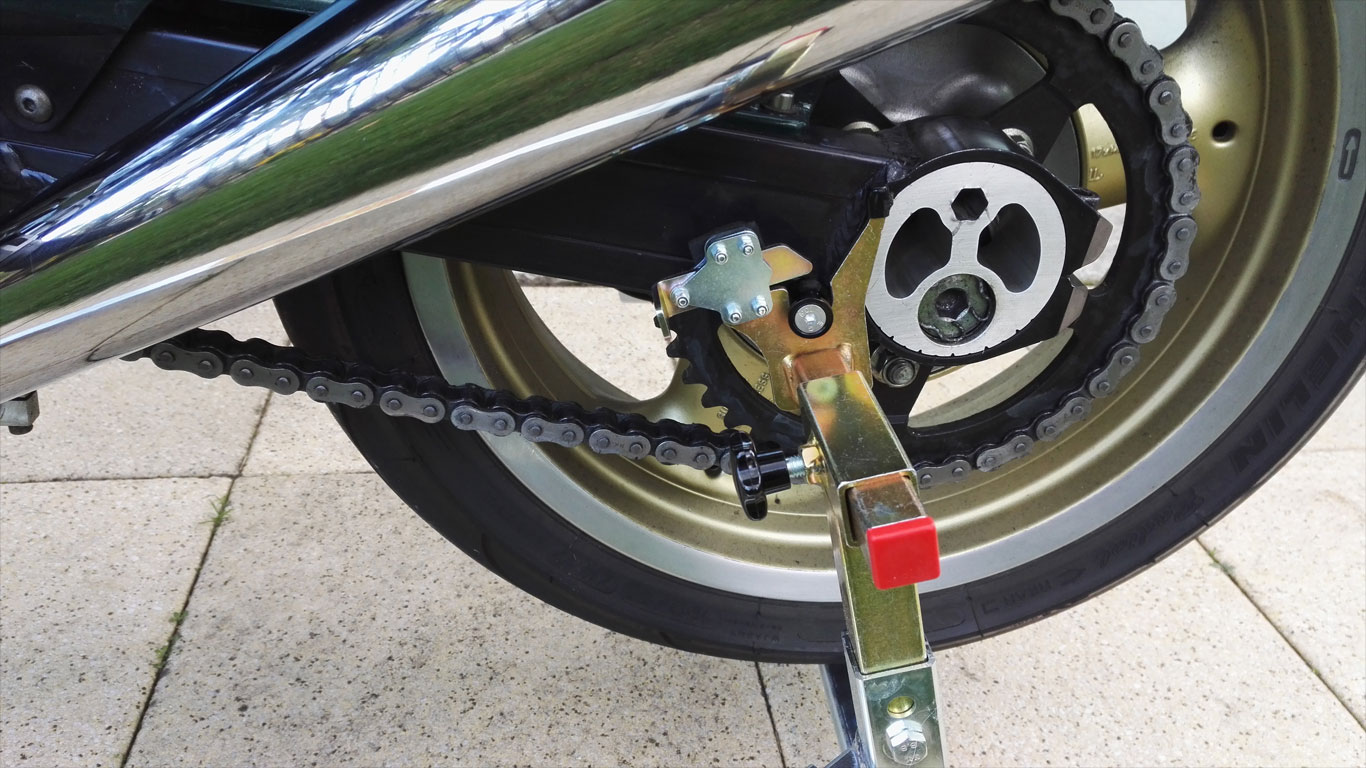

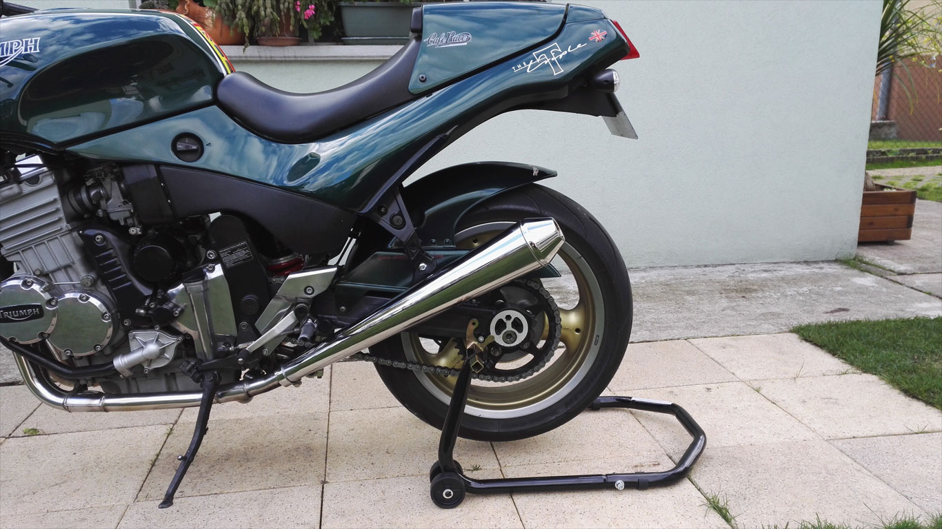

Et voilà la belle sur sa béquille :
Et "cherry on the cake", je peux utiliser également la béquille Kern-Stabi que j'avais achetée initialement pour la Street. Et avec celle-ci, il est possible de la béquiller seul et sans effort ! :super: L'inconvénient, elle est trop large pour être utilisée sur le pont ! :?
frédégaz a écrit :c'est bien, mais personnellement je pense qu'il est préférable de placer un insert taraudé, comme il y a pour le garde chaîne ,
dans le temps le taraudage dans l'alu, c'est pas top
le B.O. est anodisé, et en perçant on l'attaque
la moindre des choses est de le monter avec un anti corrosion: tef gel , anti size ,ou duralac
bon je suis un peu un obsédé du truc vu que j'habite en bord de mer
c'est pas aussi sensible en Alsakie! :mrgreen:
mais quand même
SpeeDayto44 a écrit :Top ça, Patron !!!
Fred à raison, j'avais dit à Louis qu'on pouvait aussi mettre un helicoïl pour renforcer le filetage (technique fréquemment utilisée sur les montages de mesures industrielles en alu).
A noter, avant que des pointilleux ne le remarquent (je sais qu'il y en a des pires que moi... si, si, ça existe :mrgreen: ) : le plan median des diabolos n'est pas parallèle, car les bars de B.O. ne le sont pas.
Mais ça le fait très bien.
Et si on veut un truc au top, on peu envisager de souder ou visser un rond plein sous le B.O. et visser le diabolo dessus.
