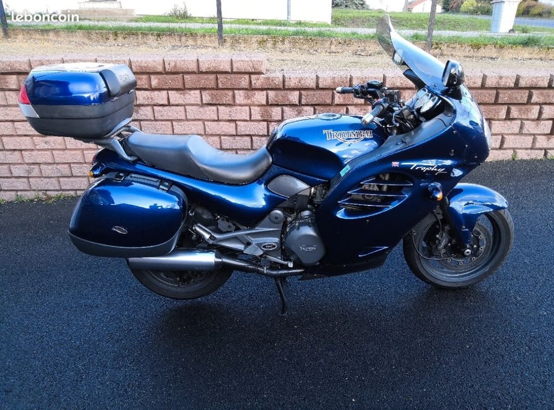

Et voila ! elle est à la maison !!
Juste un truc qui me turlupine, mais c'est peut être rien... c'est mon coté parano...
Quand je suis rentré, j'ai eu comme une perte de puissance vers 230km (sur le compteur journalier). La jauge a essence me disait que je n'étais pas encore a sec. J'ai quand même passé la reserve. Reprise de puissance comme les 60km précédents.
Mais au bout de 20-30 bornes, a nouveau perte de puissance... J'ai réussi à aller jusqu'à la pompe.
Mis environ 17L. et j'ai remis sur normal l'arrivée d'essence. Pas de perte de puissance sur les 10 bornes pour me ramener à la maison.
J'ai eu l'ancien proprio au téléphone. Il a fait refaire toute la carburation il y a moins de 500km (facture à l'appuie).
D'après vous, est ce juste lié à l'essence ou cela peut être plus grave ? Il m'a rassuré en me disant que s'il y avait quoi que se soit, il vient rechercher la moto pour la ramener à son garagiste qu'il règle ça !
